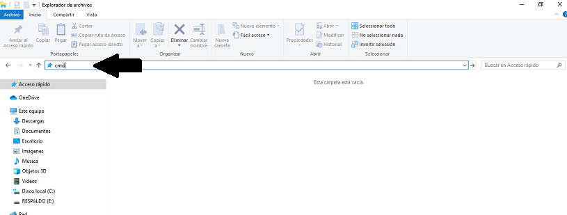

El truco es simple:
Primer vas a la carpeta que deseas abrir en el explorador de archivos de Windows.
Ya dentro de la carpeta basta con ir a la barra de dirección del explorador e ingresar la palabra cmd y de forma automática se abrirá el símbolo del sistema en dicha carpeta.
Saludos

Método 1: en este procedimiento vas a abrir el terminal de CMD a través de la barra de direcciones de la carpeta.
  • Debes abrir una carpeta, o en caso de que ya te encuentres en una, debes escribir “cmd” en la barra de direcciones y luego presionar “Enter”.
  • Automáticamente la barra de direcciones se va a convertir en un programa muy parecido a la de “Ejecutar”.
  • Esta herramienta mostrará las coordenadas por defecto de la carpeta que estás utilizando actualmente.

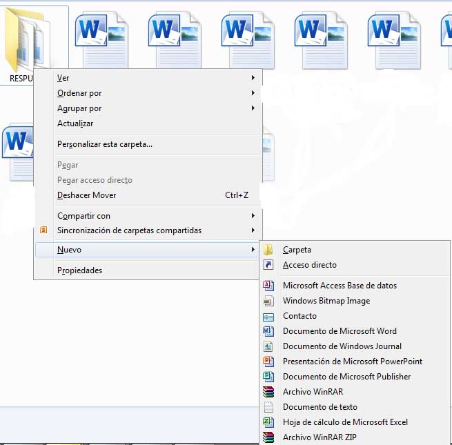

Método 3: este próximo paso se realiza creando un acceso directo que nos permita llegar a la carpeta que deseamos mediante comando con el CMD.
  • En el escritorio de tu computador debes realizar “Clic derecho”, luego vas a seleccionar la opción de “Nuevo”, y por ultimo eliges en “Acceso directo”.
  • Ahora deberás elegir la opción entrar la carpeta en modo administrador o la opción de carpeta estándar:
Carpeta modo administrador: “%windir%\system32\cmd.exe /k cd \Users\CuentaUsuario\Desktop”.
Carpeta estándar: “%windir%\system32\cmd.exe /k”
  • Escribes cualquiera de las dos opciones y presionar en “Siguiente”. Ahora debes agregar el nombre de acceso directo que desees para tu programa. Agregado el nombre presionas en “Finalizar”.

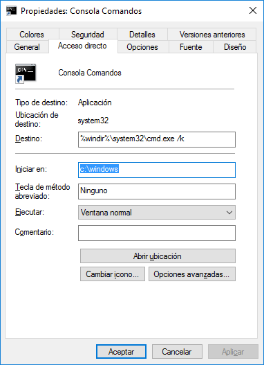

Si hay un truco para poder hacer esto de abrir la consola de comandos en una carpeta diferente a la que viene siempre por defecto. Es crear un acceso directo a una ventana de símbolo del sistema (CMD) que al abrirlo vaya a la ruta que elijas.
Es muy interesante y útil esto para ahorrar tiempo navegando con comandos. En mi caso lo uso en algunos servidores para tardar menos en ejecutar algo en una zona concreta.
Para hacerlo, seguir estos pasos que os dejo:
  • Pulsa botón derecho en el Escritorio de Windows.
  • Selecciona "Nuevo"
  • "Acceso directo"
Para la ubicación que quieras, puedes elegir cualquiera de estas dos. La primera opción es la carpeta estándar y la segunda en modo administrador.
  1. %windir%\system32\cmd.exe /k
  2. %windir%\system32\cmd.exe /k cd \Users\CuentaUsuario\Desktop
Cuando le des a Siguiente, te pedirá que le pongas un nombre al acceso directo y le das a Finalizar.
  • Ahora lo que debes hacer es pulsar botón derecho encima del acceso directo.
  • Propiedades
  • Verás que aparece en la opción, "Iniciar en: %windir%\system32"
  • Cambia %windir%\system32 por la ruta que prefieras que abra. En este ejemplo hemos puesto: "c:\windows"

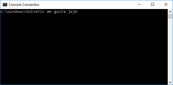

  • Pulsas en aceptar y cuando abras el CMD verás que te abre en esa ruta que has elegido.
