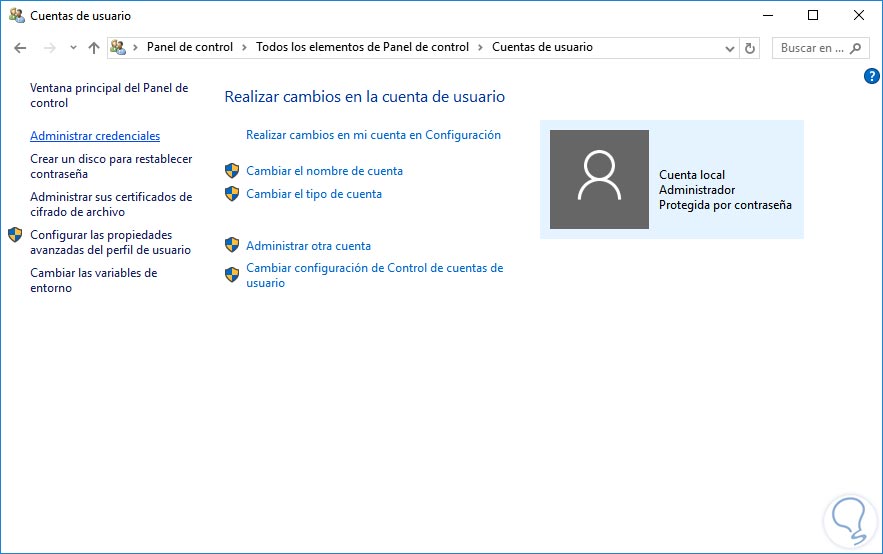

Sigue estos pasos para poder eliminar o ver las contraseñas en las cuentas de Windows 10, ahí se acumulan mucho:
1. Pulsa botón derecho en el de Windows.
2. Selecciona Panel de control.
3. Cuentas de usuario.
4. Administrar credenciales (Aparece en el menu izquierdo).

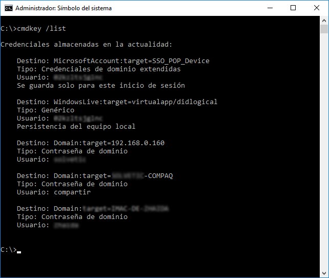

Hola a todos, en modo gráfico lo habéis explicado muy bien, pero si alguno lo quiere saber hacer esto en comandos, recomiendo que uséis este comando: cmdkey
Es muy completo para estos temas de credenciales y contraseñas Windows 10 gestionadas por comandos. Viendo las opciones del comando verás todas las opciones de uso y en español.
Entráis en el símbolo de sistema (CMD) en modo administrador y con solo poner el comando: cmdkey / list podréis ver el listado de contraseñas y usuarios cargados en este equipo.
Hay muchas combinaciones para este comando, pero lo mejor es ver el comando con /? para que veas las opciones y como crear los comandos.
C:\>cmdkey /?
Crea, presenta y elimina nombres de usuario y contraseñas almacenados.
La sintaxis de este comando es:
CMDKEY [{/add | /generic}:nombre del destino {/smartcard | /user:usuario
{/pass{:contraseña}}} | /delete{:destino | /ras} | /list{:destino}]

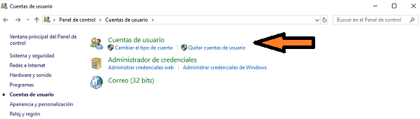

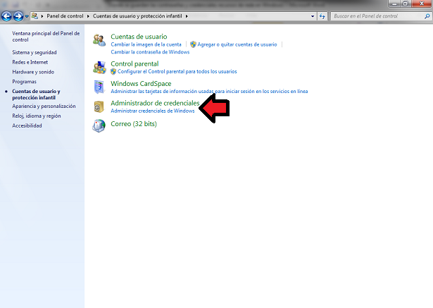

Hay una manera muy sencilla por medio de la cual puedes no solamente acceder al sitio de las contraseñas y credenciales de recursos de red en Windows, sino también eliminarlas por completo y eso es por medio del panel de control.
Para llegar hasta ese sitio, tienes que tomar en cuenta las siguientes indicaciones y seguir los pasos que te diré a continuación:
  • Para comenzar, dirígete hacia el icono de Windows y vas a encontrar una opción llamada "Panel de control" la cual debes seleccionar.
  • Posteriormente que estés allí, tienes que ubicar la alternativa de las cuentas de usuario. También puedes colocar en el explorador de Windows “Cuentas de usuario” y seleccionarla para acceder a ella de una forma más rápida.
  • Ahora bien, una vez que accedas allí, vas a encontrar la opción de “Administrar credenciales”. Otra manera de hacerlo más sencillo, es colocar “Administrar credenciales” en el explorador de Windows y acceder a la alternativa que te aparece allí.

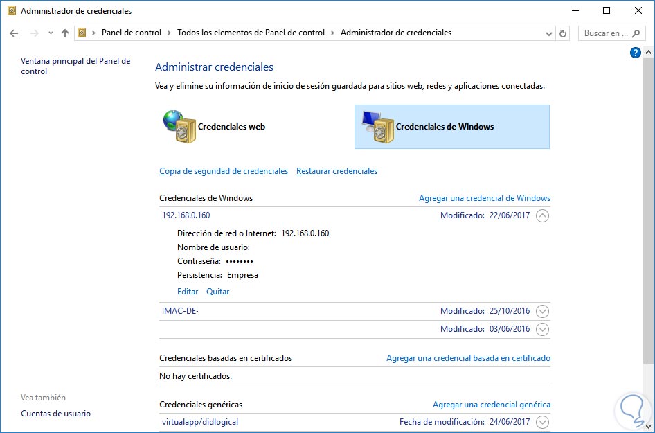

  • Cuando accedas a esa ventana que se va a desplegar, vas a notar 2 opciones, las cuales son, "Credenciales de la web" y "Credenciales de Windows".
  • Lo que sigue, es que al seleccionar alguna de ellas te va a aparecer un listado de las credenciales, sea de la web o de Windows y al lado de la misma vas a ver como una flechita hacia arriba encerrada en un círculo y al presionar sobre ella, te va a dar la opción de “Mostrar” o “Quitar” y así puedes eliminar la que desees.
  • También al seleccionar la flecha se amplía la información de dicha credencial lo cual es importante para eliminar cualquier acceso y para que puedas observar los usuarios de los equipos, las unidades de red, de la web, etc.

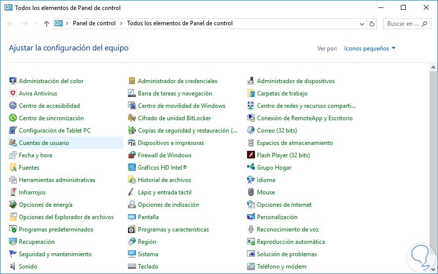

Como ves tienes dos opciones de credenciales guardadas por esta cuenta. Una es las contraseñas usadas en web. Y por otro lado las contraseñas usadas en credenciales Windows (red, servidores, etc.).
Pincha en el almacén que contiene la credencial que deseas eliminar.
Al pulsar en alguna, verás que puedes Editar o Eliminar esa cuenta que se introdujo en ese usuario y la quitarás del almacén de ese usuario concreto.
Esto es importante para quitar accesos a los que accede un usuario y se recuerdan los accesos usados de unidades de red, equipos, web etc.

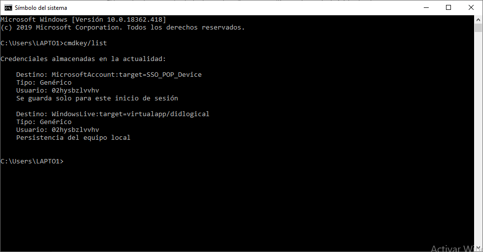

Existe otro método para el cual consiste en utilizar un comando a través de la pantalla de Símbolo del sistema, para ello realiza lo siguiente:
  • Una vez que abras la ventana para comandos escribes: cmdkey/list y presionas “Enter”
