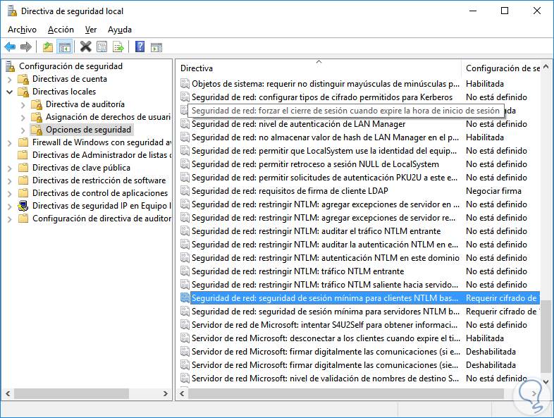

Hola, en esto os echo una mano. Si que es posible unir Windows 10 en dominios directorio activo de Windows Server 2000. Lo primero (y si no lo digo reviento jeje) debes si o si actualizar Windows Server, porque es un coladero de huecos de seguridad. Sé que hay muchas empresas que tardan mucho mucho en actualizar pero es que los de WS2003 están fuera desde Julio de 2015 (que dejaron de dar soporte Microsoft) imagínate Windows Server 2000...
Al margen de eso te digo, lo que tienes que hacer es.
  • Actualiza al último Service Pack de Windows Server 2000. Déjalo en la última actualización incluida.
Después desde tu ordenador Windows 10 que quieres meter en ese dominio haz esto:
  • Abre la consola de comandos (CMD) y escribe este comando: secpol.msc
Debes entrar en esta ruta:
  1. Configuración de seguridad
  2. Directivas locales
  3. Opciones de seguridad
Ahora debes modificar esto para que deje entrar al dominio Windows Server:
  • Seguridad de red: Seguridad mínima de sesión para clientes NTLM basados en SSP (incluidos los clientes RPC seguros).
  • Seguridad de red: Seguridad mínima de sesión para servidores NTLM basados en SSP (incluidos RPC seguros).

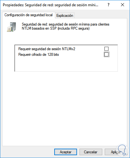

Pulsas dos veces encima y entrarás en una ventana con dos opciones.
Aquí es donde debes desmarcar lo de "Requerir cifrado de 128 bits". Esto se desmarca porque sino no te dejará unir al dominio de Windows Server 2000, porque ahí el cifrado es de 56 bits. De ahí el problema que no te deje unirlo.
Si ves que sigue sin dejarte, también deberás configurar la parte de Restringir NTLM que ves que hay muchas opciones. Con ello podrás unir un equipo cliente Windows 10 en un dominio de Windows Server 2000.
