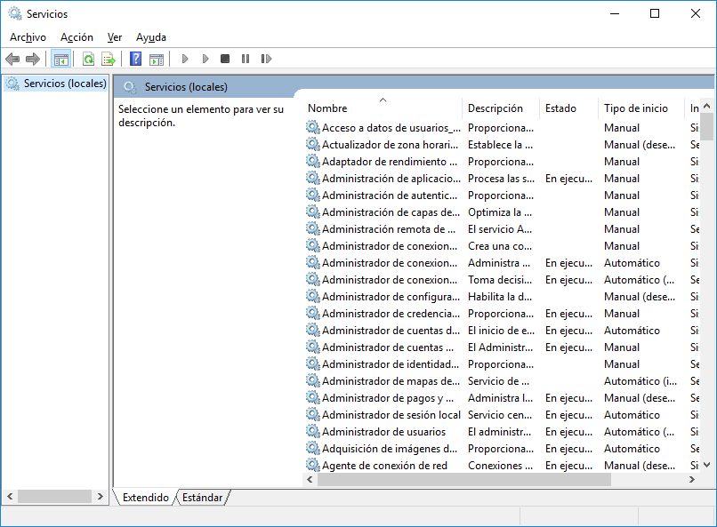

  • Entrar en los servicios de Windows que sería pulsando tecla de Windows + R y escribiendo: services.msc
  • Se os abrirá el gestor de servicios de Windows 10.
  • Buscar el servicio que se llama: Administrador de conexiones de Windows
[attachment=37743:deshabilitar-modo-avion-windows-10.png]
  • Lo que tenéis que hacer es Deshabilitarlo. Saltará un aviso que también se parará el servicio: Configuración automática WLAN. No pasa nada, Aceptarlo, deteniendolo también.
[attachment=37744:deshabilitar-modo-avion-windows-10-2.png]
Ahora ir a la zona de modo avión y pulsarlo. Es buenísimo que aunque esté pulsado y aparezca activo, dará igual porque no afecta a la conexión de red por cable jejeje. Así que en los ordenadores de escritorio podréis estar seguros que no os dará el rollazo que llegue uno lo active y se quede sin conexión de red y/o internet nunca.
