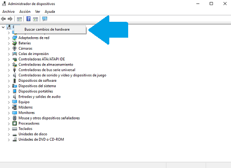

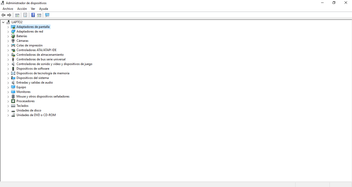

Publicado 29 junio 2019 - 01:57
La verdad es que este eventualidad es más común de lo que crees, y he leído que muchas veces sucede por errores en los controladores gráficos, por lo tanto lo que te recomendaría es optar por reinstalarlos, esto lo puedes hacer así:
  • Ve al “Inicio” de Windows seleccionando su icono en el botón de la parte de abajo a la izquierda.
  • Después oprimir sobre “Administrador de dispositivo”.
  • Una vez que te encuentres dentro de ella, ve a “Adaptadores de pantalla”.
  • Posterior a ello selecciona el monitor que te aparezca y aplícale click derecho.
  • Seguidamente, debes oprimir sobre la pestaña “Desinstalar el dispositivo”.
  • Cuando hayas completado este último paso te aparecerá un mensaje emergente, en el cual debes oprimir sobre “Desinstalar”.
  • Luego de ello tienes que reiniciar el ordenador.
  • Seguidamente debes acceder al “Administrador de dispositivos” como te mostré anteriormente.
  • Esta vez ve al nombre que lleva tu dispositivo y aplícale click derecho.
  • Luego de hacer esto selecciona la opción “Buscar cambios de hardware”.
  • Por último, el sistema comenzara a realizarle la búsqueda de los monitores, perfeccionando el método de localización.
En caso de que esto no te sirva, entonces puedes entrar a Google y buscar los drivers de dicho monitor, posteriormente instalarlos y por ultimo volver a realizar el método para que lo detecte.
