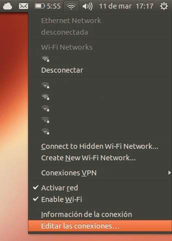

Te han dicho en comandos, yo te digo en formato gráfico como cambiar los DNS en sistemas Ubuntu Linux. Sigue estos pasos:
  • Está claro que ahora aparecerá de forma diferente en cada una de las distribuciones o temas de Ubuntu, pero será parecido. Pulsa en el icono de WiFi o Cable que aparece en la parte de arriba (dependerá si estás conectado por WiFi o cable de red).
  • Selecciona la opción "Editar conexiones".

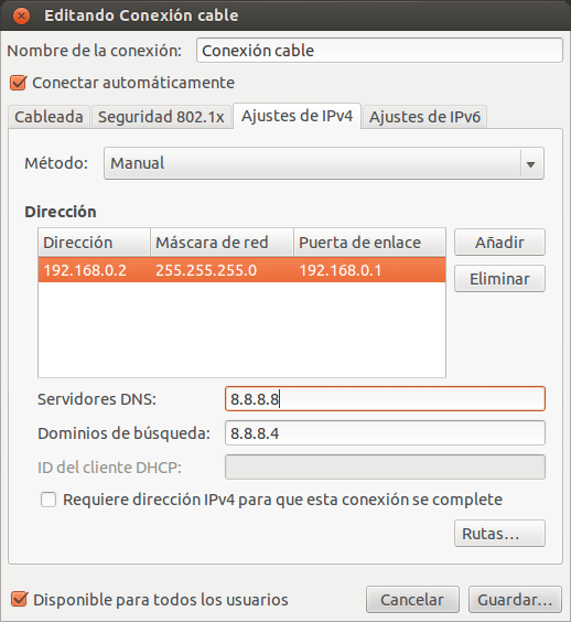

  • Ahora dentro de esa opción tienes que seleccionar la conexión de Internet principal en uso. Puede ser WiFi o de cable Ethernet. Pulsa en Editar en la que piensas corresponde.
  •  "Configuración IPv4"
  • Selecciona "Direcciones automáticas (DHCP) solamente" o "Manual" si quieres introducir tu todos los datos (IP, Puerta enlace, subred y DNS)
  • Ahora en "Servidores DNS" introduce las direcciones IP del servidor que quieras poner. Los que recomiendo son los de Google que no fallan: 8.8.8.8 y 8.8.4.4
Pulsas en Guardar y listo. Te recomiendo que visites este tutorial donde se muestran los servidores DNS gratuitos de los mejores.
