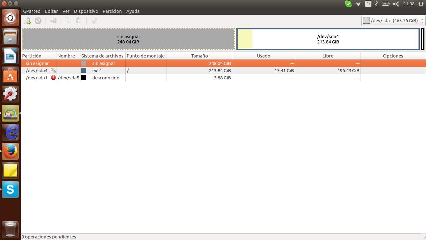

mi disco 500Gb ya esta peticionado en 2 (uno de 248gb sin asignar y el resto lo tengo con ubuntu 16.04).Mi idea es tener los dos sistemas operativos tipo dual boot,pero no se como asignar la partición en Gparted.

Instalar Windows después de tener instalado Ubuntu no es la mejor forma, por lo menos no lo recomiendan porque te pueden dar más errores. Lo mejor es que sigas los tutoriales que ha puesto Cristina, son dual boot de Windows 10, 8 o 7 con Ubuntu pero es teniendo primero Windows instalado. Aunque si es posible hacerlo te voy a poner los pasos para hacerlo como tu quieres.
1. Lo primero es tener espacio (mínimo dejate 20-30GB o más, esto ya a gusto y necesidad de cada uno). Como veo que tienes 248GB pues esa parte la puedes usar sin problemas con gParted.
2. Deberás formatear ese espacio como NTFS, que será el tipo de archivos que requiere Windows (da igual la versión). Si no haces esto Windows al instalar puede que te cree otras unidades de más. Así que es importante que lo dejes formateado en NTFS.
3. Ahora deberás ejecutar el sistema de Windows 10, ya sea en USB o en DVD (como lo tengas) e instalarlo en esa partición que has formateado. Al instalarlo verás que no te aparece el menú de GRUB donde elegir sistema, sino que te arranca Windows. Esto es porque lo ha reemplazado al instalarse el último Windows, pero hay solución a esto. Sigue leyendo.
4. Ahora una vez instalado Windows debes arrancar desde USB o DVD el LiveCD o LiveUSB de tu Ubuntu para instalar Boot-repair. Te dejo el enlace oficial que te explica como usarlo e instalarlo:
Para instalarlo te adelanto que son estos comandos:
sudo add-apt-repository ppa:yannubuntu/boot-repair
sudo apt-get update
sudo apt-get install -y boot-repair && boot-repair
  • Se lanzará automáticamente al ejecutarse y selecciona Reparación recomendada. Así no tienes que pensar mucho.
De esta forma tendrás Dual boot montado para Windows 10, 8, 7 y Ubuntu, teniendo primero instalado Ubuntu y luego Windows.

Lo mejor es borrar Ubuntu las particiones y demás y luego instalar Windows 10 primero. Y ya después hacer un Dual Boot correcto para tener ambos.
