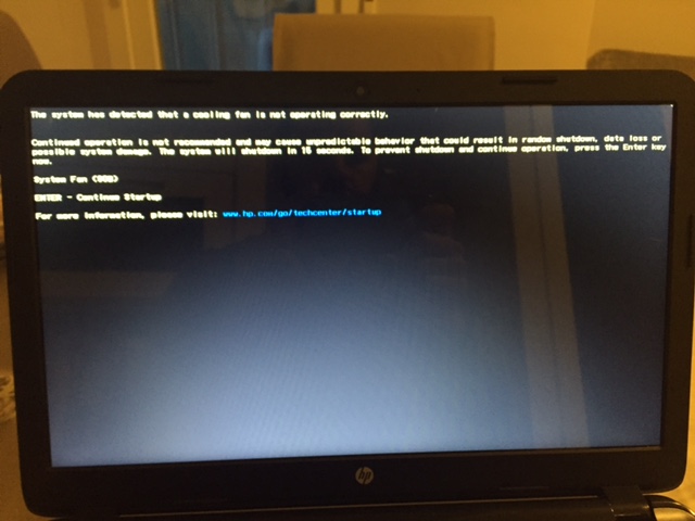

Buenos días.
Me ha pasado en un par de ocasiones el encontrarme el ordenador apagado después de haberlo dejado encendido y con batería, y al encenderlo de nuevo aparece un mensaje que adjunto en una foto, que aunque no se ve muy bien espero que sirva.
Gracias de antemano.

Publicado 05 diciembre 2016 - 12:41
Yo haciendo agudeza mirando la imagen, porque no veo bien el error, creo que es problema del ventilador porque aparece error así:
System Fan (90B)
Eso es un error de ventilador de tu portatil u ordenador HP, Compaq. Salta a veces en el arranque de los ordenadores que tienen fallos del ventilador. Lo he visto en algunos, arracas el equipo, salta el logo de HP y luego salta el mensaje que has dejado pantallazo en ingles, que te dice que el ventilador no esta funcionando correctamente, y que puede que simplemente presionando Enter, puede continuar o sino el equipo se apagara en 15 segundos.

Publicado 05 diciembre 2016 - 13:01
Yo creo que es un mensaje de error de Fan (Fan es ventilador en ingles), tendrías que hacer lo que dice Charly.
Pero te voy a decir estos trucos si no tienes ya garantía y está mal tu ventilador (o eso dice el mensaje).
1. Probaría a quitar la pila de batería y reiniciar sin tenerla enchufada en el ordenador.
¿Funciona y no aparece ya el mensaje? Solucionado ¿Sigue apareciendo?
2. Empuja un poco la zona de ventilador del portatil, acerca la boca donde sale el aire caliente del portatil y sopla fuerte ahí (hazlo apagado y encendido) sopla varias veces para ver si se limpia. Parece una tontería pero esto soluciona mucho este problema porque puede que no esté bien de suciedad el ventilador.
Temporalmente hasta que te lo arreglen en HP o cambien, puede que te lo solucione.

Publicado 05 diciembre 2016 - 13:19
Pues como técnico que soy, está claro que puede ser muchos factores, haría todo lo que te han propuesto pero mi recomendación es que hagas primero lo de soplar apagado y encendido en la zona de ventilación del ordenador, sopla dentro para que se limpie y además te recomiendo que uses palillos de dientes o algo similar para colarlo ahí y poder limpiarlo con cuidado. Eso último a mi me solucionó el problema además de darle un empujón a la zona del ventilador hacia dentro, sin tener que hacer nada más. (hazlo con el ordena apagado).
Publicado 05 diciembre 2016 - 14:16
Muchas gracias.
Si que es el System fan 90B, probare lo que me decís en cuanto tenga un momento.

Publicado 07 diciembre 2016 - 18:38
Haz lo que te dicen del ventilador, empujalo y limpialo con cuidado. Se arregla mucho así, puede ser un mal contacto o suciedad. Si lo oyes funcionando el ventilador de HP es buena señal.
Publicado 22 noviembre 2018 - 15:56
Hola
belmon
Por favor revisa el ventilador del procesador, limpialo. En el peor de los casos cambiar el ventilador.
