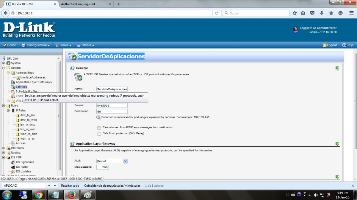

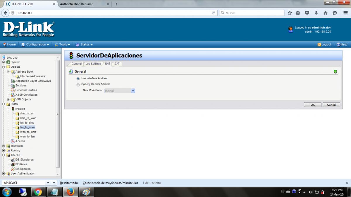

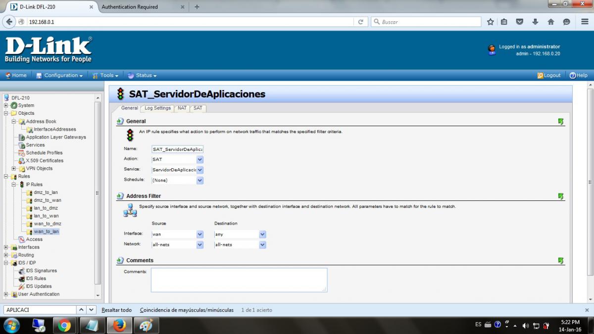

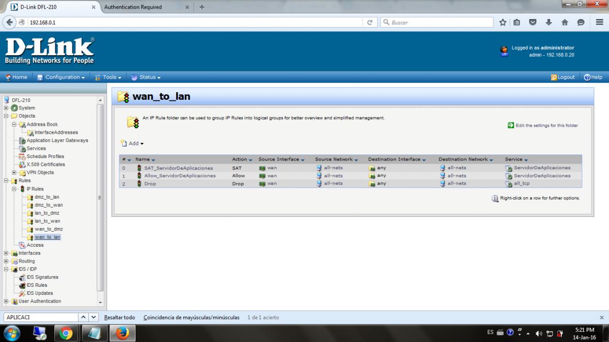

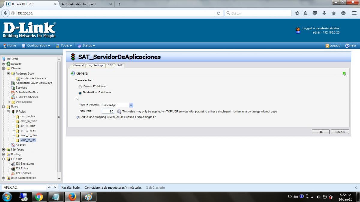

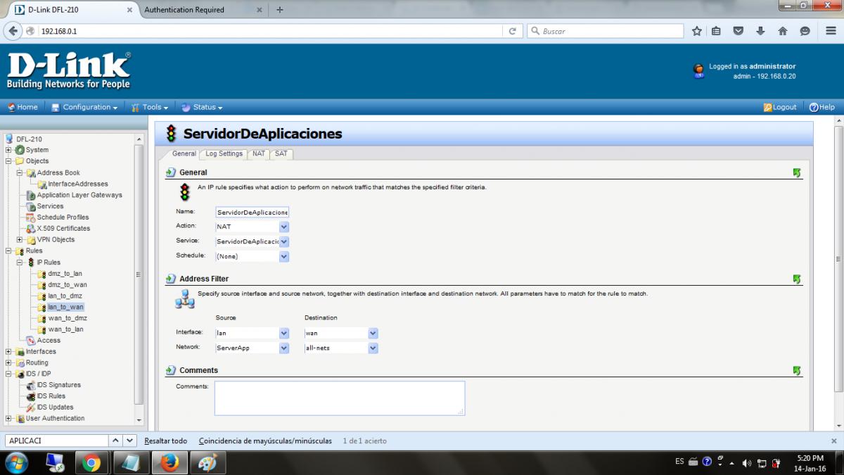

Gracias por la respuesta, me disculpo no tengo muchos conocimientos sobre este tema, tal vez no estoy viendo lo obvio. Se que los path's no hay ningun problema ya que al redireccionar al puerto 80 del servidor esta un site, del cual se desprenden los path's, entonces al redireccionar al servidor, a este puerto ya podria ver los path sin problemas, voy a adjuntar la configuracion que tengo actualmente para ser mas especifico, en la parte de NAT tambien le habilite para el servidor "Specify Sender Address", y le puse el "servidor de aplicaciones", espero que me puedan colaborar, de antemano mil gracias
Publicado 14 enero 2016 - 23:28
el type de servicio es TCPUDP
