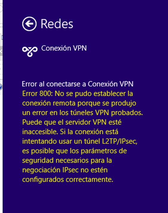

Hola, tengo una consulta sobre una VPN que tengo creada en un Servidor Windos Server 2008 R2
En el router tengo abiertos los puertos 3389, 1723,500, 80 y 47 por difernetes motoivo, el caso es que a través de la Conexión a Escritorio Remoto, puedo acceder al Servidor y establecer una conexión remota con el Servidor, pero cuando intento acceder mediante la conexión VPN, siempre me aparece el error 812.
He revisado todos los parámetros del Servidor, y aparentemente está todo correcto,
En el cliente he probado todas las opciones de Seguridad y todos los protocolos y siempre me aparece el mismo error. También he probado a desactivar el Firewall de Microsoft y el Antivirus en el Servidor, pero siempre obtengo el mismo resultado.
¿Alguien tiene alguna idea de qué puede estar pasando?
no se si puede ser un problema de los Router de Telefónica, pero tengo mis dudas ya que el acceso al servidor mediante la Conexión a Escritorio Remoto funciona correctamente.
Gracias.

Hola Ernesto, Gracias por tu respuesta, pero ha sido infructuaosa, después de crear la regla NAT y mandar esos puertos al servidor, obtengo el siguienter error:
La verdad es que estoy muy despistado con esto....... ya no se por donde mirar, se me ha ocurrido hasta cambiar el Router de Telefónica.

Hay que realizar creación de VPN con protocolo PPTP (además en un router tienes que abrir estos puertos redirigiendolos a la dirección ip local del servidor, en tu caso puertos 1723 y 47).
Error al conectarse a conexion VPN
Error 800: No se pudo establecer la conexion remota porque se produjo un error en los tuneles VPN probados. Puede que el servidor VPN esté inaccesible. Si la conexión está intentando usar un tunel L2TP/IPsec, es posible que los parámetros de seguridad necesarios para la negociación IPsec no estén configurados correctamente.
Este error es de no configuración correcta. Los puertos que tienes que abrir los puertos del firewall que tengas en la empresa, en tu caso para montar una VPN en protocolo PPTP hay que abrir el puerto TCP 1723 y el protocolo con el Id. 47 (GRE).
Para L2TP hay que abrir el puerto TCP 1701; si se va a utilizar ademas IPSec, se debe abir el puerto UDP 500 y los protocolos de Id.
En tu caso los de PPTP.
Existen muchos errores diferentes para VPN, tu error es 800 de conexión VPN.
saludos.
