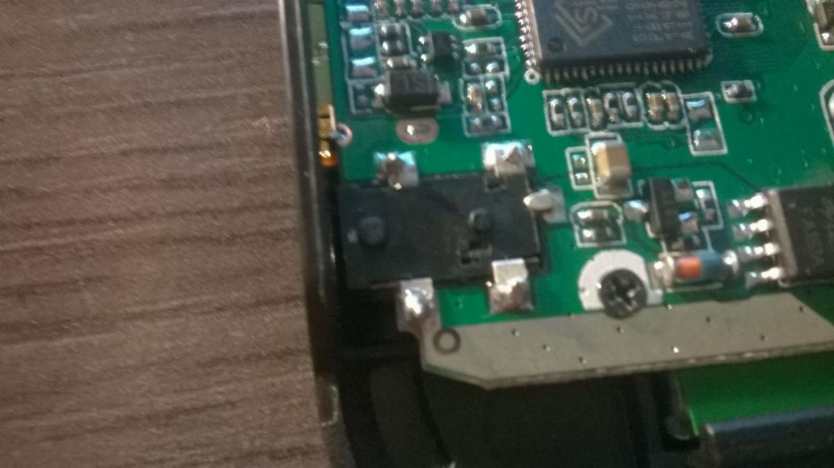

Ahí está la pieza, las patillas están un poco sueltas, a saber que ha hecho el niño con la tablet

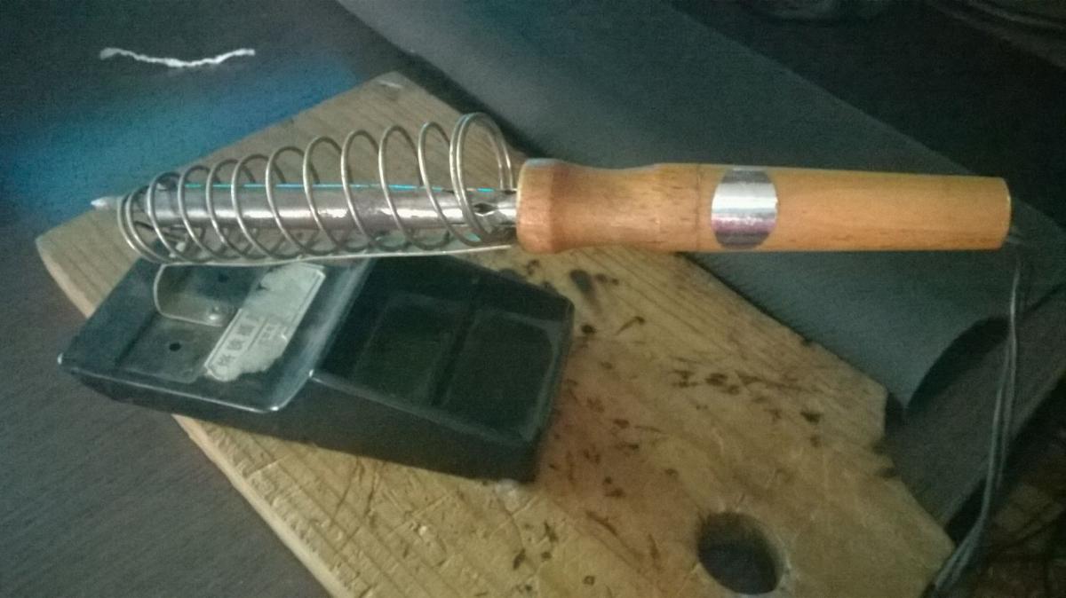

Os dejo un par de fotos, y también a ver si podríais decirme de cuantos W es este soldador/reliquia. Tengo que comprarme una nuevo...

Pues no se exactamente que potencia tiene, pero si no lo sabes lo mejor es que vayas a la tienda de electricidad o ferreteria y que te digan que opinan.. si es de mas de 25W

Parece que haciéndole un apaño con el soldador cutre este he conseguido que se pueda cargar con un poco menos de dificultad, pero aún así es incómodo. El problema es de ese componente que está un poco desplazado o las patillas no hacen bien contacto. Por lo que necesitaré un soldador decente de 25w como me habéis dicho.
Un amigo me recomendó un jvc 15s de 11w, pero que salía por cerca de 40€.
No me gano dinero haciendo esto de momento, es más por hobbi, por lo que ahorraré poco a poco para pillarme uno.
La última duda y si quieren pueden cerrar el hilo es si es mejor el soldador que me recomendasteis o el que me dijo el colega, y que función o ventajas tendrían cada uno de ellos.
Saludos y gracias
