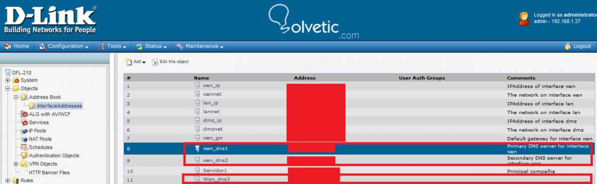

Tienes que hacer estos pasos,
[size=6]1[/size] Debes crear y añadir en la sección de "Objects/Address Group/Interface Addresses" las 2 o 3 entradas DNS externas de tu ADSL o router para la navegación.

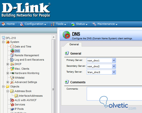

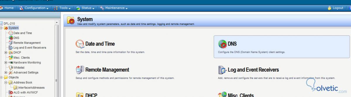

[size=6]2[/size] Debes ir a "System/DNS"
[size=6]3[size=4] [/size][/size][size=6][size=4]Y aquí sólo debes seleccionar los Objects DNS que has creado en un inicio.[/size][/size]
[size=6][size=4]Con esto ya lo tienes ;) ahora poniendo a los equipos cliente cómo DNS el Router sin problemas navegas.[/size][/size]
