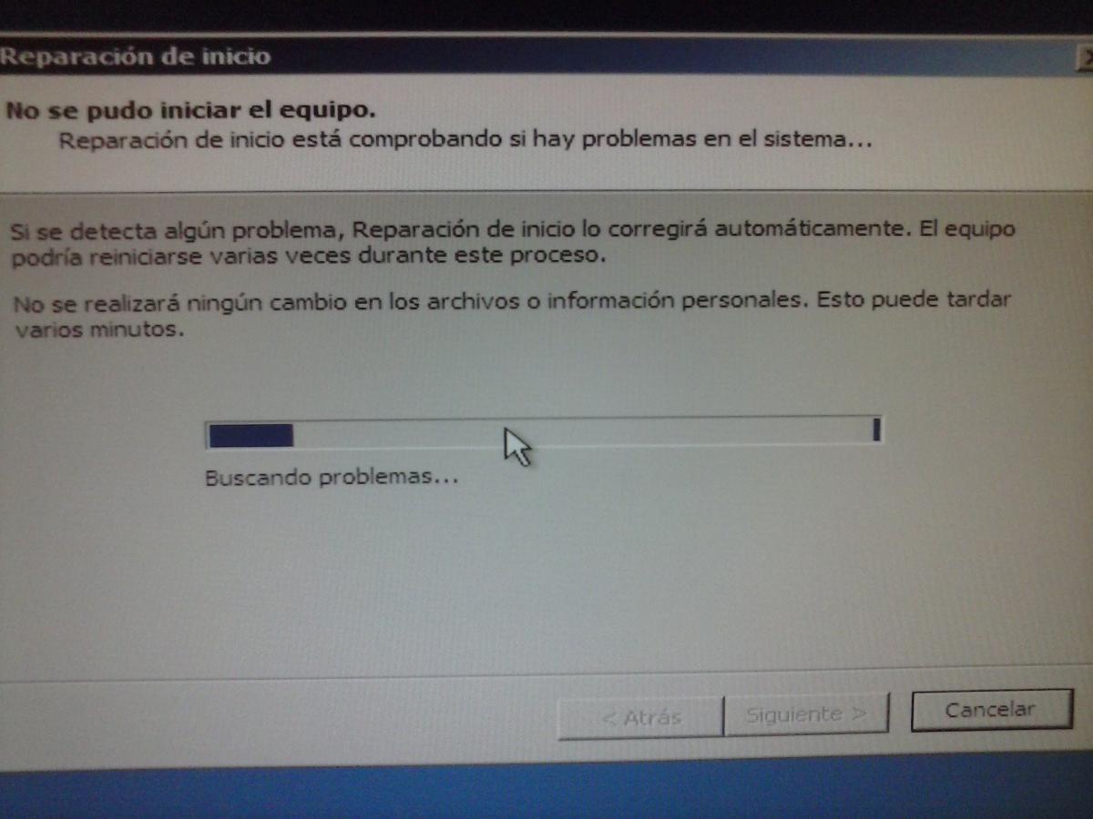

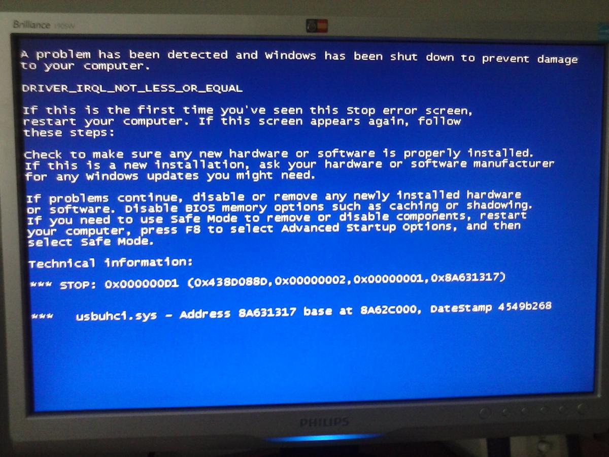

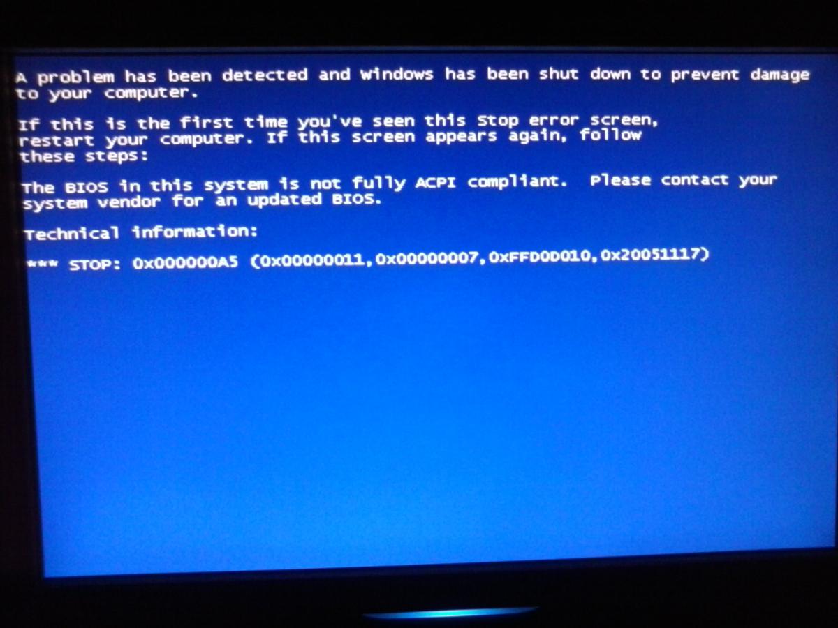

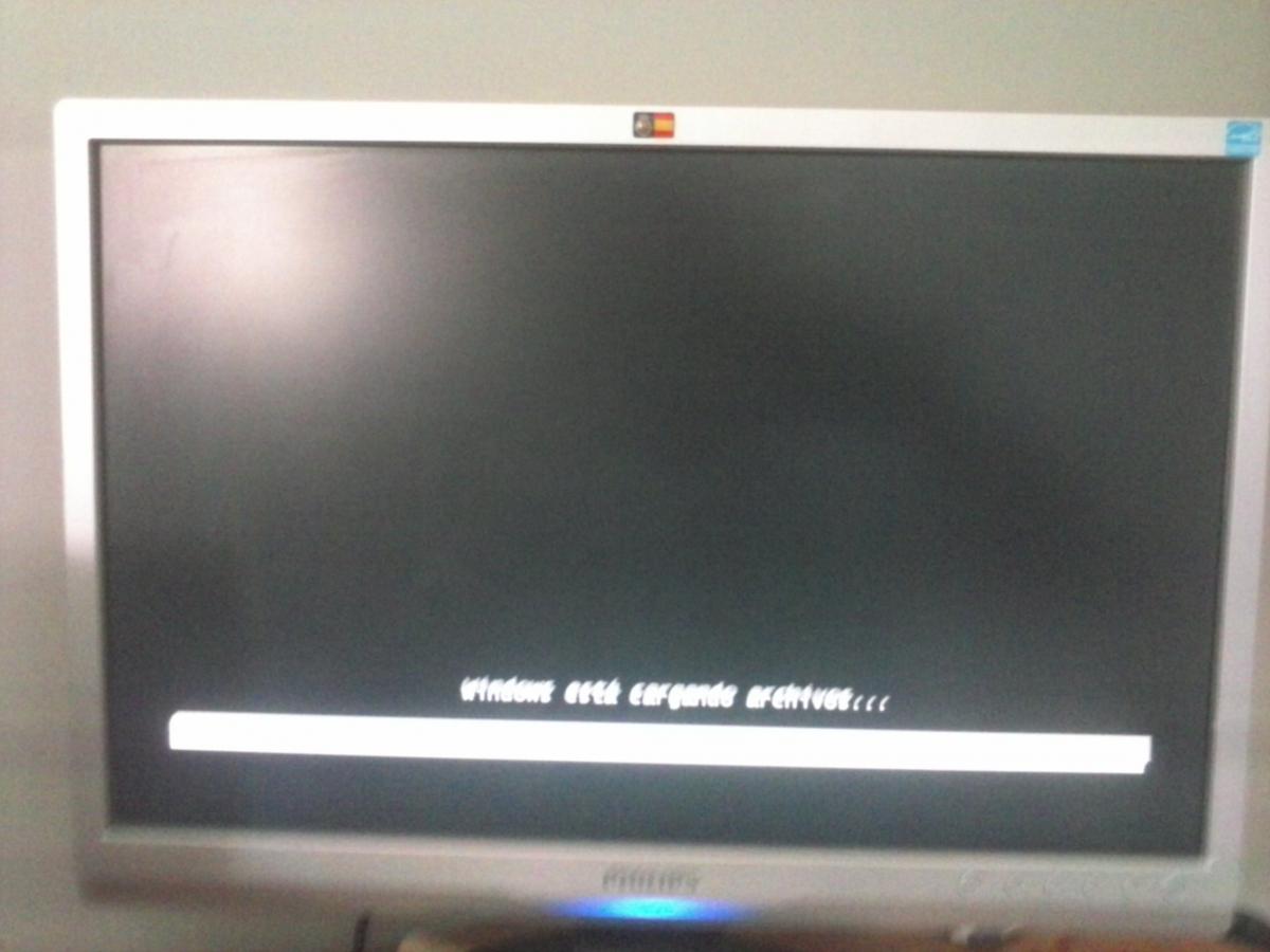

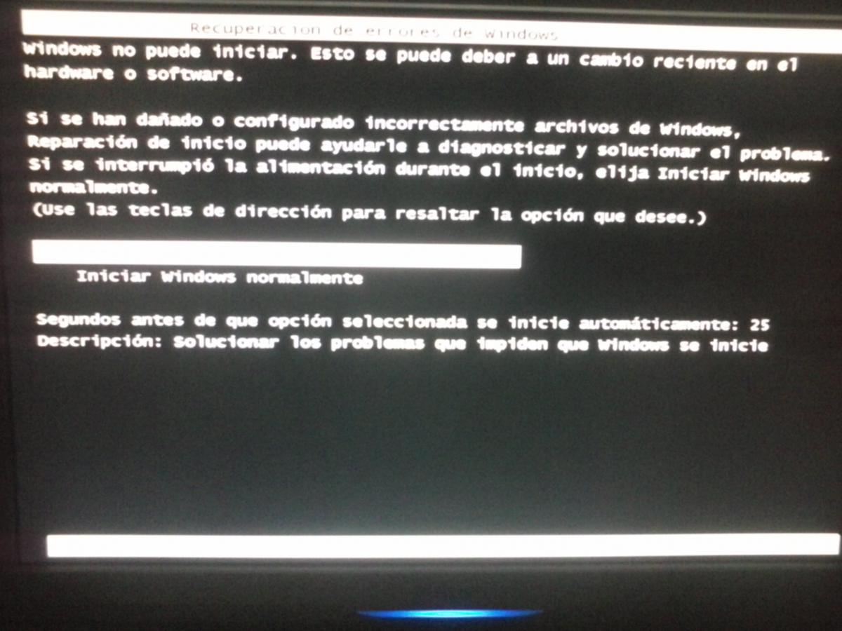

Al encender el ordenador se me queda bloqueado en numerosas ocasiones reflejando diversas pantallas las cuales djunto en fotografias. Y para desbloquear tengo que apagar el ordenador incorrectamente ya que no funciona ninguna tecla. ¿Que puedo hacer?

Hola Javier, dame unas horas para recopilarte la info de tu problema, tiene algo de miga la solución.

SOLUCIÓN 1
Lo que hacen estos pasos es intentar devolver tu equipo a la configuración más reciente que funcionaba bien.
Apaga el PC y desconecta todos los dispositivos conectados a él. Sobre todo cualquier dispositivo nuevo que puedas tener. Después enciende el equipo.
Pulsa F8 para acceder a las opciones de arranque avanzadas de Windows.

Este error de pantalla azul a veces lo provoca un Windows desactualizado. Ponlo al día con todas las actualizaciones, importantes, recomendadas u opcionales. También descarga el Service Pack más reciente. Haz lo que corresponda según tu versión:

Otra causa frecuente de este error es memoria RAM estropeada. Pincha para ver cómo

La temperatura excesiva del PC o alguno de sus componentes también provoca este error de pantalla azul. Sigue este enlace para
