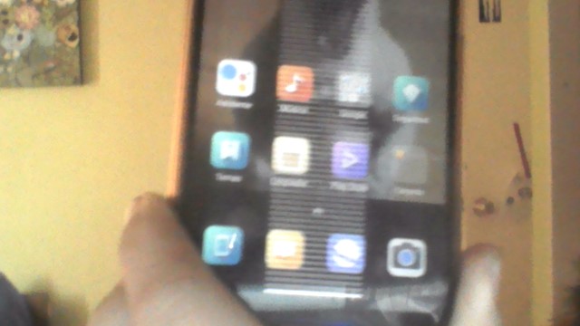

La pantalla de mi celular Xiaomi Redmi Note 11 se repite verticalmente. osea la barra inferior esa (no me acuerdo de su nombre se repite y los iconos de las apps igual. y cuando hago el gesto de ver todas las apps abiertas se glitchea aun mas. Porfavor necesito ayuda ya que apenas ayer me arreglaron mi celular. Tambien debo mencionar que la pantalla es una pantalla incell.WIN_20230427_11_37_13_Pro.jpg

Que raro ese error, tiene pinta de ser problema de hardware de la pantalla. Has probado a actualizar el sistema a la última versión disponible? si es que no, actualiza, para ver si se soluciona.

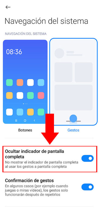

También puedes activar la opción con la que podremos ocultar esta barra que tienes abajo que se repite. Hazlo y asi vemos si es problema de la barra esa en si, o es problema de tu pantalla:
Ajustes > Pantalla de inicio > Navegacion del sistema > Seleccion la pantalla Gestos> Ocultar indicador de pantalla completa
A ver que pasa al quitar eso, si te sigue saliendo mal la pantalla.

El problema que estás teniendo en tu Xiaomi Redmi Note 11 parece estar relacionado con la pantalla. Esa es la mala noticia, que lo probable sea eso y tengas que ir a soporte para que te la revisen, porque eso no es normal.
Es posible que la pantalla se haya dañado o que haya algún problema con la conexión de la pantalla al teléfono y sea rápida la solución que te hará el soporte al que se la lleves.
