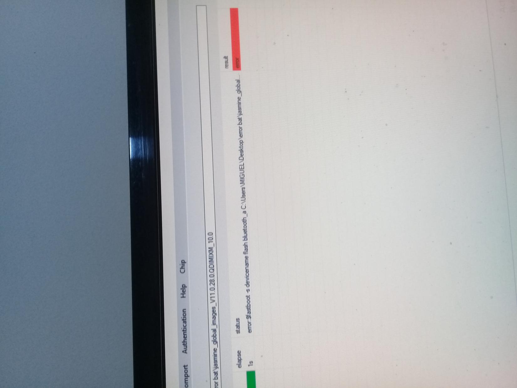

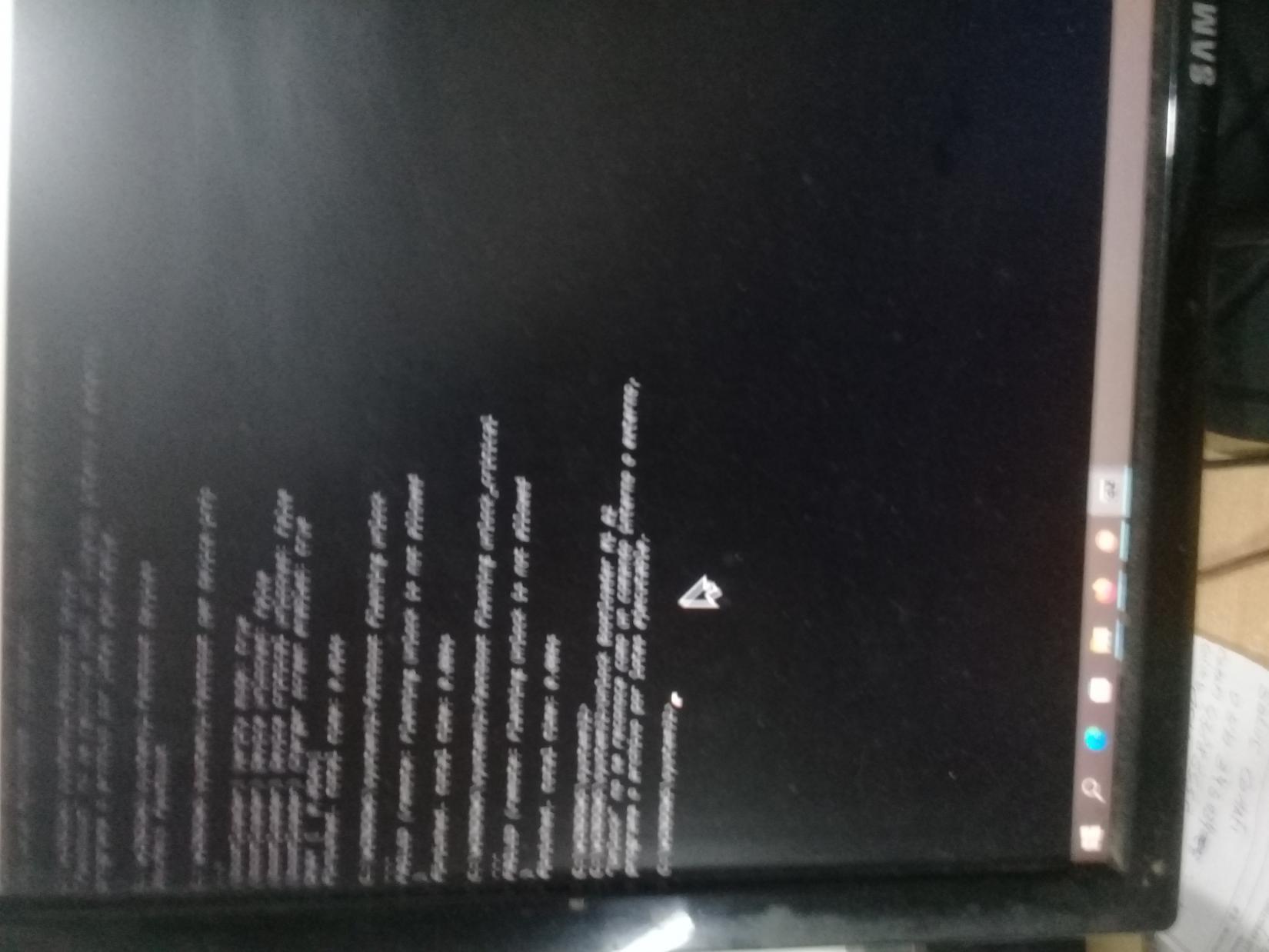

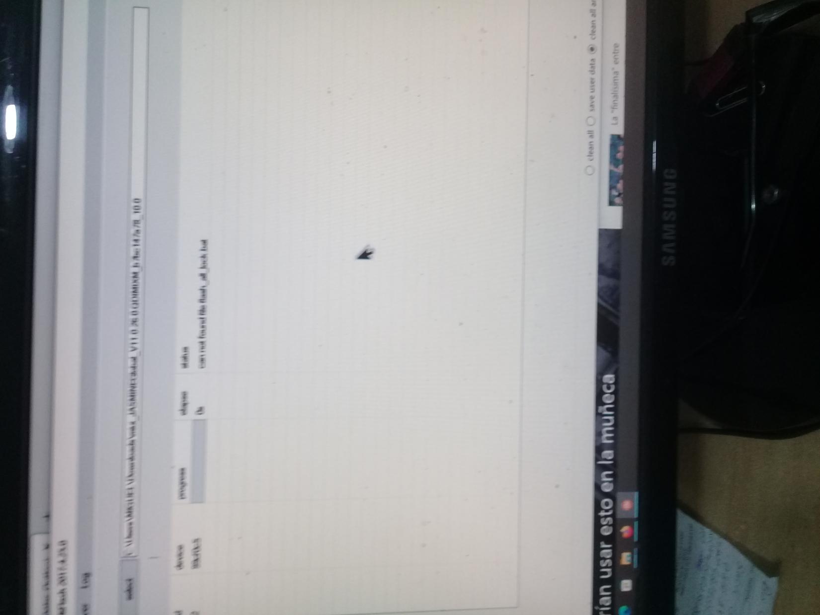

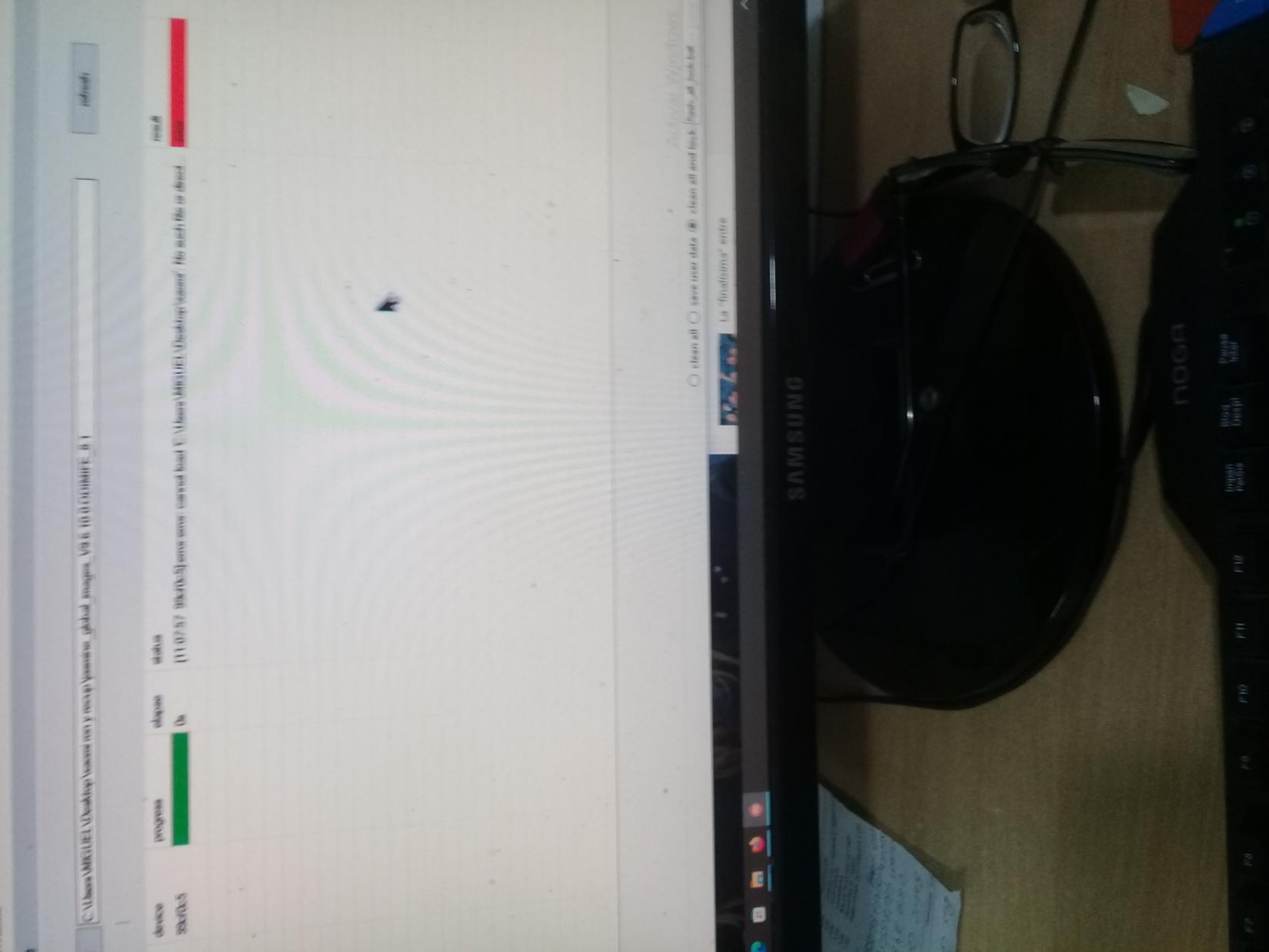

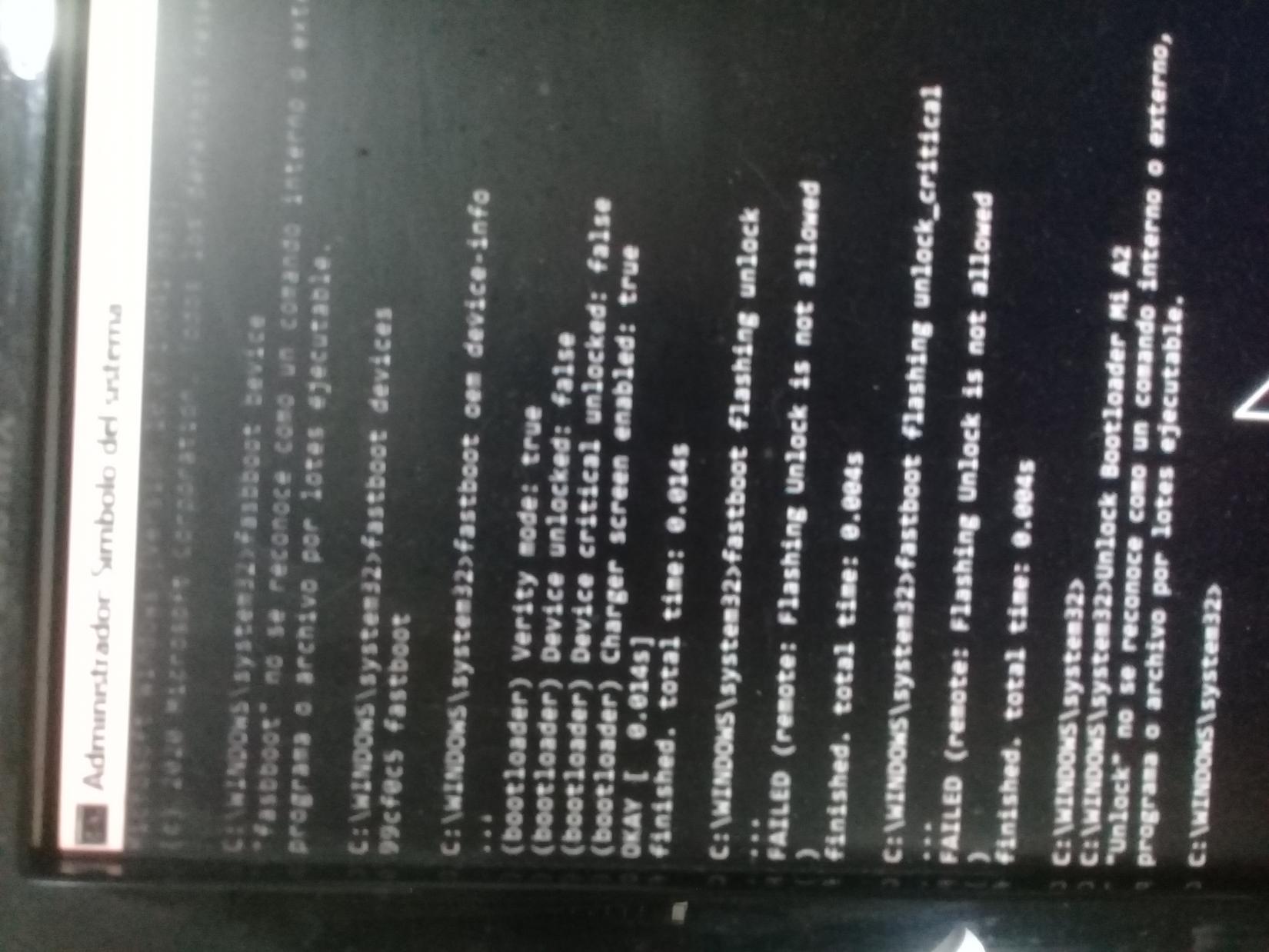

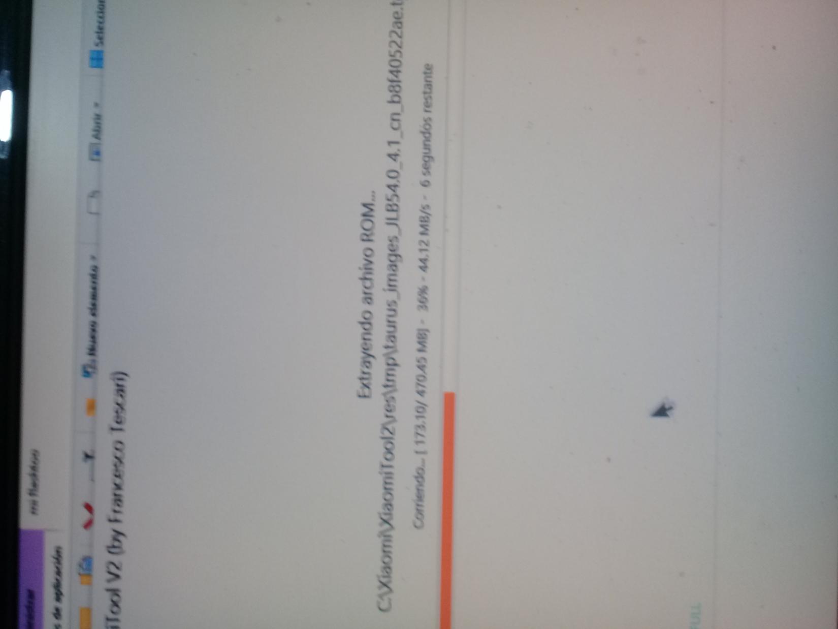

Hola Cebs 34,recien encuentro tu respuesta disculpame no sabia por donde estaba,lo que te puedo agragar es que se trata de un XAOMI MI A2 no lo estaba usando se habia humedecido un poco pero inmediatamente lo abri y comprobe que no tenia vestigio de haberle entrado agua,por lo que supongo que puede haber sucedido al querer actualizarse.automaticamente Te mando fotos de los errores que me tira al actualizarse via MI FLAS y MI FLAS TOOLS B2 de un tal Toscani y otros errores que me saltan siguiendo algunos tutoriales
