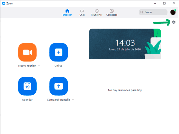

  • Ve a la pantalla principal de Zoom y pulsa sobre el icono de Configuración que es un engranaje

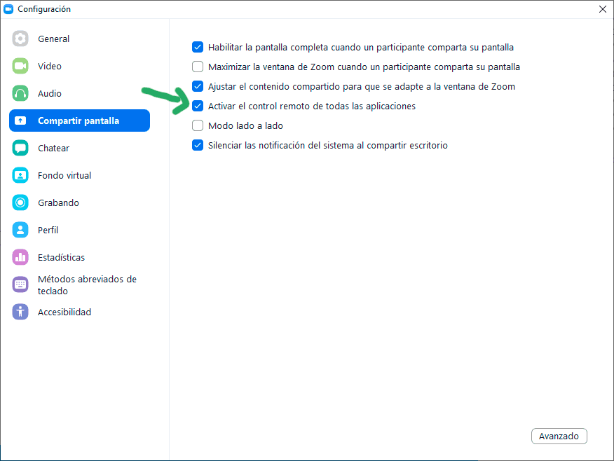

  • Ahora entra en la opción de Compartir pantalla. Aquí tienes que activar la opción de “Activar el control remoto de todas las aplicaciones”. Acepta los permisos que te aparecerá en un cuadro posterior

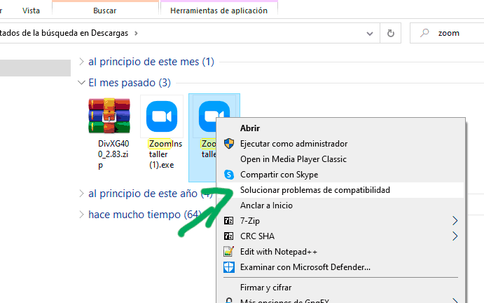

  • Ve donde has descargado el ejecutable de Zoom, el archivo .exe. Haz clic derecho sobre este archivo y elige “Solucionar problemas de compatibilidad”

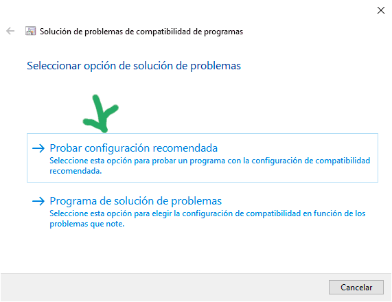

  • Elige “Probar configuración recomendada” y sigue los pasos para que se solucionen los errores de compatibilidad con Windows 7.

ok, ya lo hice con activar el control remoto par todas las aplicaciones. Gracias
