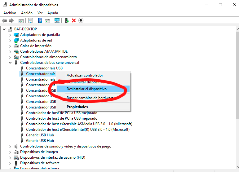

Reinstalar Unidad USB
  • Ve a la parte de “Unidades de disco” y haz clic derecho sobre el disco duro USB externo que da problemas. Después elige “Desinstalar el dispositivo”
  • Ahora desenchufa el cable USB
  • Espera 1 o 2 minutos y vuelve a enchufarlo para que se cargue el controlador automáticamente
  • Ya te debería de aparecer la unidad USB en el Explorador.
Si no te aparece la unidad USB, haz lo mismo, pero en el apartado de “Controladoras de bus serie universal”. Desinstala el puerto dañado y sigue los pasos anteriores.

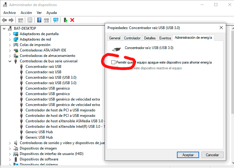

Desactivar el apagado de USB
Es posible que el equipo esté forzando su apagado para ahorrar energía. Para desactivar esto haremos lo siguiente:
  • Pulsa en “Controladoras de bus serie universal”
  • Entra en opción de “Concentrador de raíz USB”. Haz clic derecho sobre el que da problemas y da en “Propiedades”
  • Ve a la pestaña de Administración de energía y desmarca la opción de “Permitir que el equipo apague este dispositivo para ahorrar energía”.
