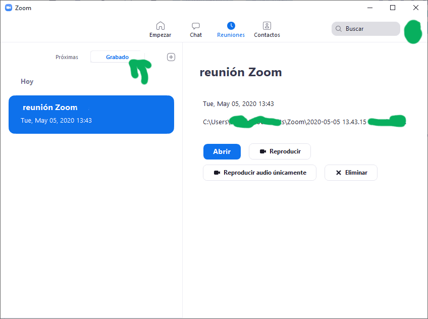

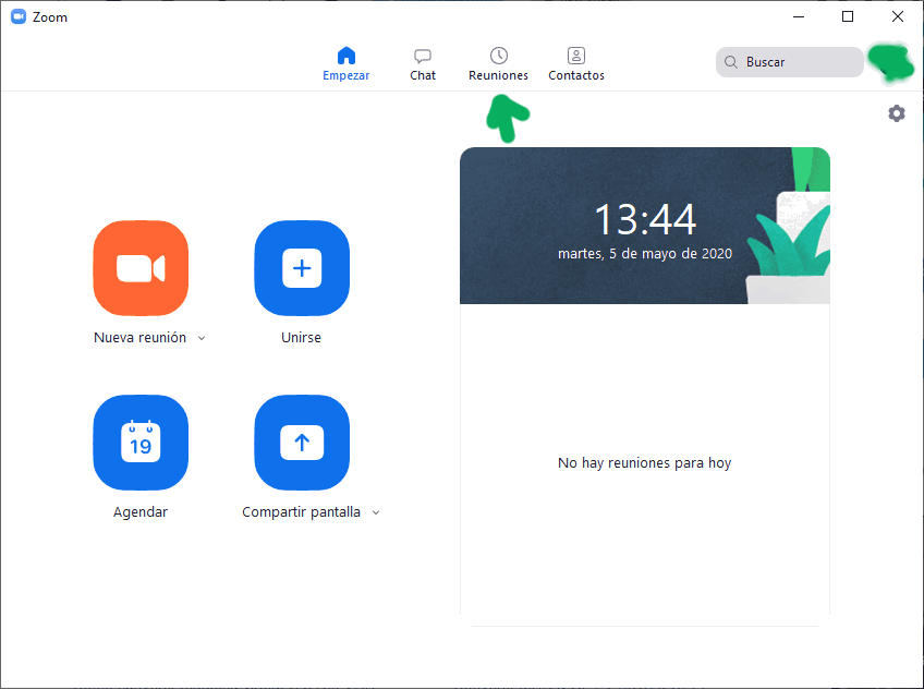

Lo normal es que Zoom te convierta las grabaciones correctamente tras finalizar la grabación pero sí, puede pasar que se queden en ese formato. En este caso tienes dos opciones:
Convertir grabación Zoom automáticamente
  • Abre zoom y entra en el apartado de “Reuniones”
  • Aquí entra en la parte izquierda en la categoría de “Grabado”. A la derecha podrás ver tus grabaciones realizadas. Pulsa en “Abrir”

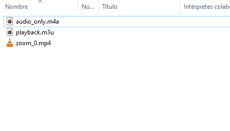

  • A mí en este caso sí que me aparece bien convertida pero si te sale un archivo de Zoom , en principio con hacer doble clic sobre el archivo se debería de convertir automáticamente.
double_click_to_convert_01.zoom
