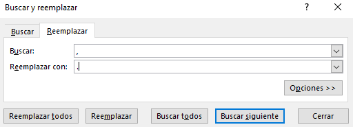

Opción 1
Si como dices es solo un tema puntual, básicamente y explicado rápido, lo que tienes que hacer es sustituir un símbolo por otro. Sigue estos pasos:
1º Selecciona las celdas donde quieres aplicar el cambio. Si es en toda una columna, haz clic directamente en la letra de la columna, y verás que se queda en un color gris más oscuro.
2º presiona las teclas Ctrl + B. Es una combinación de teclas que verás que abre una ventana nueva pequeña que dice “Buscar y reemplazar”, justo lo que queremos.
3º La ventana nueva que se ha abierto verás que tiene dos pestañas, “Buscar” y “Reemplazar”. Haz clic en reemplazar.
4º verás que tienes dos casillas: en la primera, Buscar pon el valor que quieres cambiar.
En la caja de abajo el signo por el cual lo quieres reemplazar. (en tu caso será el.). Mira el ejemplo:
5º Haces clic abajo en Reemplazar todos. Comprueba en el Excel que te los ha modificado. Si quieres realizar la operación inversa, pues ya sabes cómo se hace.

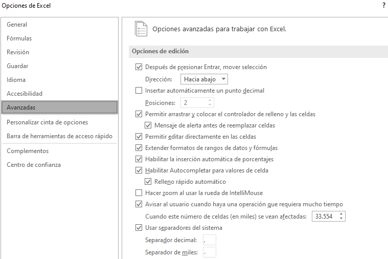

Opción 2
Si lo que quieres es cambiar el sistema de puntuación, por el sistema americano por ejemplo donde se utiliza (.) para los decimales y (,) para separar los miles. Sigue estos pasos. Pero porfa ten en cuenta que esto te va a cambiar el sistema de puntuación y decimales a partir de ahora.
1º Ve a Archivo (opción del menú de arriba).
2º En el menú verde que se abre en vertical, abajo del todo verás “opciones”. Clic ahí.
3º De las opciones que se abren en la nueva ventana, tienes que ir a “Avanzadas”.
Abajo del todo verás “Usar separadores del sistema”. Si quieres cambiarlo, solo tienes que hacer clic en el check box de “usar separadores del sistema” y ya te dejará cambiar el separador de decimal y de miles abajo.

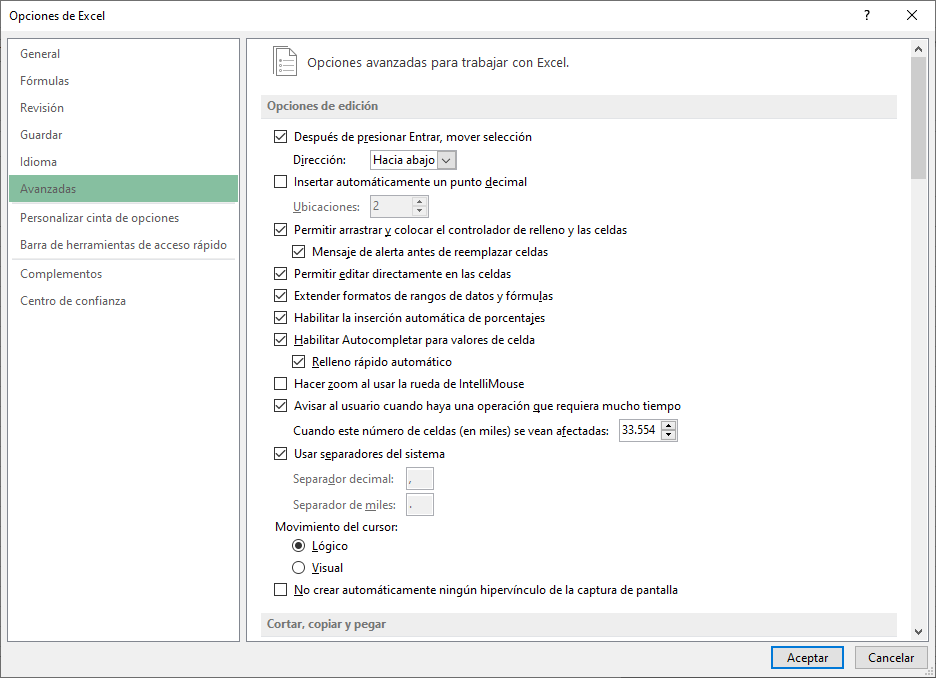

  • Ahora dirígete a la barra superior de Excely presiona en “Archivo”
  • Luego seleccionas la alternativa “Opciones”
  • Luego se mostrara una ventana donde debes presionar en “Avanzadas”
  • Veras en la parte inferior de la ventana que se abre una opción que te permite cambiar el separador de decimales, aquí puedes cambiar de punto por coma decimal o de coma decimal por punto, al hacerlo Excel de manera automática cambiara las celtas a decimales.
