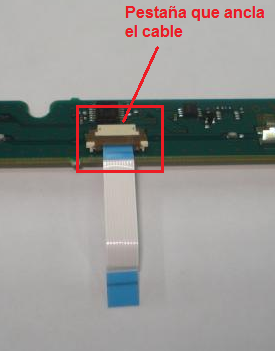

Exacto, haz lo que dice Dermin, tiene pinta que el conector tiene una pestaña que se levanta o gira, metes el cable y luego lo vuelves a bajar o apretar. Así funcionan ese tipo de cables.
te dejo una imágen de un ejemplo como el tuyo, y te indico donde está la pestaña del conector.

Descubrí que (en la foto de Manrique, las dos pestañitas blancas) se extraen un poquito, dejando introducir el flex y luego sujetarlo.
