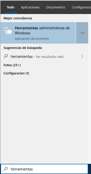

Puede estar pasando que Outlook no encuentre resultados porque no puede encontrar el archivo mapiph.dll por lo que tendrás que poder la ruta de acceso manualmente. Verifica que te está pasando este error haciendo esto:
  • Escribe Herramientas administrativas de Windows en el buscador de Windows y ábrelo.

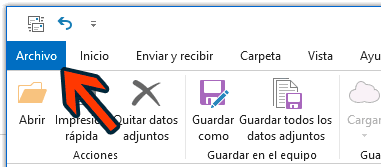

  • Abre Outlook. Pulsa en Archivo

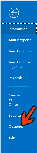

  • Ahora en la parte azul de la izquierda entra en Opciones.

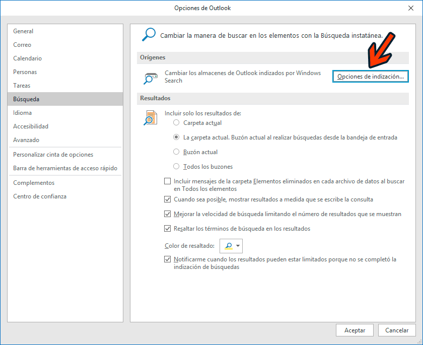

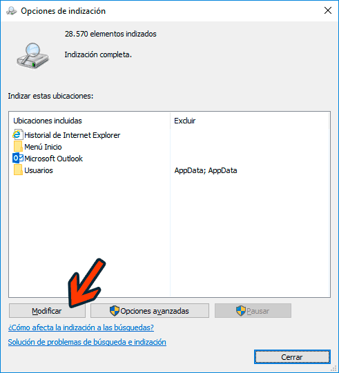

  • Entra en el apartado de Búsqueda y pulsa sobre Opciones de indización.

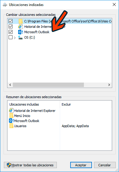

  • Ahora asegúrate de que Outlook está dentro del apartado de Ubicaciones incluidas. Si no te aparece pulsa sobre Modificar.
  • Ahora tienes que elegir la casilla de Outlook para activarla y después pulsar en Aceptar.

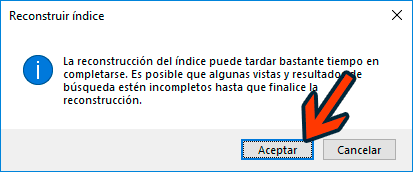

  • Dentro de la pestaña de Configuración del índice pulsa en Reconstruir.
  • Ahora mediante este aviso te pedirá que aceptes para iniciar el proceso.

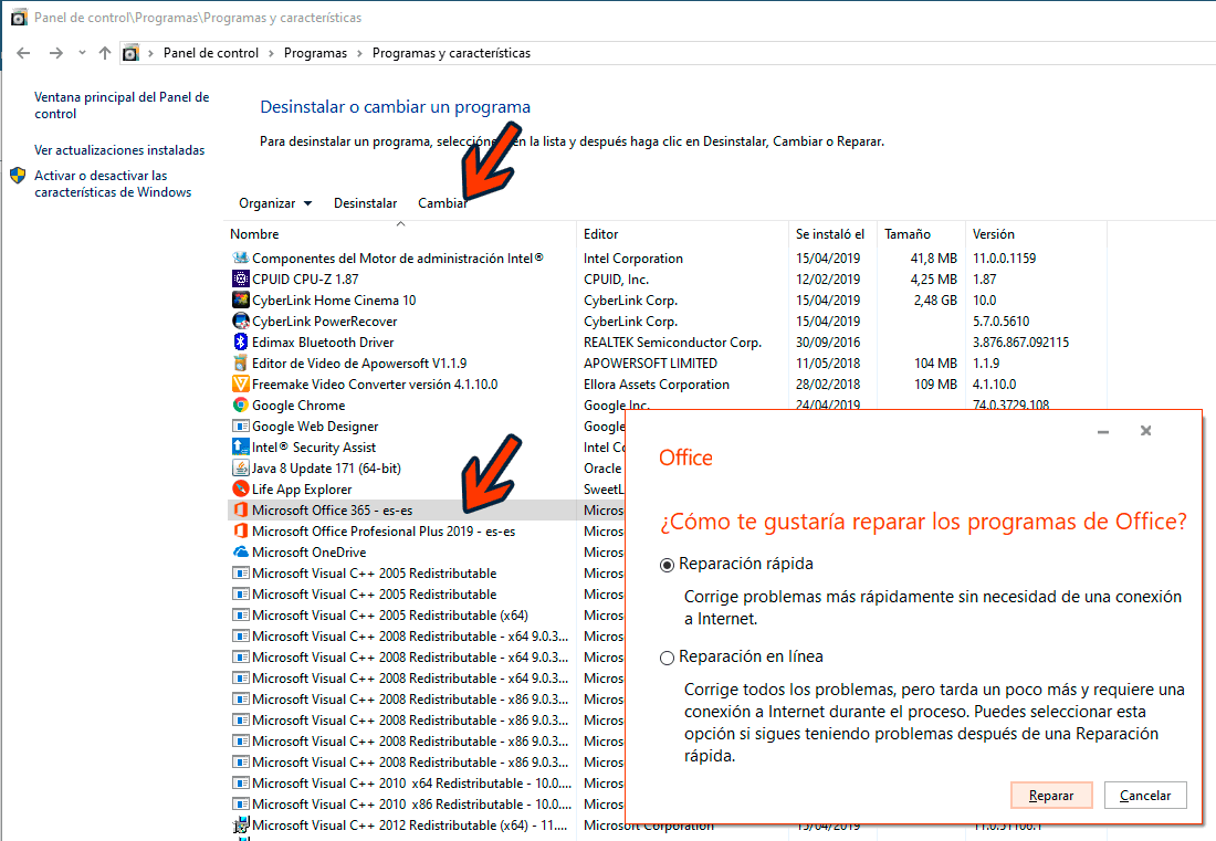

C Solucionar error Outlook con reparar programa
  • Ve a la siguiente ruta
Panel de control\Programas\Programas y características
  • Ahora busca la suite de Office y pulsa en Cambiar. Elige reparación rápida para que se solventen los problemas.
Con esta actualización de indización debería de funcionarte cada búsqueda que hagas en Outlook y darte resultados correctos. Saludos!

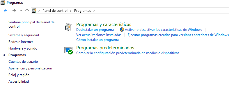

  • Ingresa al panel de control del equipo, al hacerlo ubica la opción “Programas” y selecciónala.
  • Posteriormente, escoge la alternativa “Características”
  • Para continuar, debes ubicar y seleccionar la opción “Office”
  • Luego, se abrirá una ventana emergente donde veras un pequeño rectángulo con la palabra “Cambiar”
  • A continuación se abrirá un menu de opciones selecciona “Reparación rápida”
  • Ahora, de manera inmediata comenzara a actualizarse el programa de manera tal que lograras solucionar los problemas y a partir de ahora cada búsqueda que realices mediante Outlook, te ofrecerá respuestas reales.

  • Ingresa a Outlook
  • Presiona en la opción “Archivo”
  • Se abrirá una lista, selecciona “Opciones”
  • Ahora debes escoger la alternativa “Búsqueda”
  • A continuación se abrirá una ventana emergente busca y presiona “Opciones de indización”
  • Ahora se muestra un directorio donde debes pulsar “Microsoft Outlook”.
  • En caso de que el sistema te lo exija, posteriormente, se abrirá una lista donde nuevamente veras Microsoft Outlook, aquí debes tildar el cuadrito que se encuentra al lado izquierdo.
  • Luego, te diriges a la parte inferior derecha de la pantalla y seleccionas “Aceptar”
Espera unos segundos y de manera automática comenzara el proceso de reconstrucción, cierra la herramienta Outlook y la vuelves a abrir, y habrás logrado indizar el Outlook.

  • Dirígete a la zona de Inicio, y en la barra de búsqueda escribe “Panel de Control”
  • En la parte superior de la ventana de búsqueda aparecerá la herramienta “Panel de control” haces clic sobre esta.
  • Posteriormente se abrirá una pantalla donde debes presionar sobre la alternativa “Programas”.
  • Aparecerá otra pantalla similar donde debes buscar y seleccionar“Programas y Características”
  • A continuación debes buscar el link de Office y vas a seleccionar “Cambiar”
  • Se abrirá un sub menu donde aparecen dos alternativas, selecciona “Reparación rápida” esto lo harás pulsando sobre el circulo que aparece al lado izquierdo. Esta opción la puedes usar sin conexión a internet.
Ahora espera unos segundos  a que concluya el proceso y de esta manera se debe solventar el error que se estaba presentando en Outlook.

  • Ingresa en Outlook, y presiona en la alternativa “Archivo”

  • Posteriormente serás enviado a un nuevo apartado donde debes pulsar sobre la sección “Opciones” que se encuentra en la parte inferior izquierda.
  • Ahora veras un directorio donde se señalan todas las ubicaciones incluidas, en esta lista debe aparecer “Outlook” presionas allí, de no aparecer presiona en “Modificar”.
  • Si vas a modificar en la parte derecha encontraras una pequeña casilla, solo debes tildarla y presionar en el rectángulo que dice “Aceptar”, Vale resaltar que si aparece Outlook solo presiona Aceptar.

  • En la parte inferior izquierda de la pantalla del ordenador se encuentra el botón de Inicio, presionando allí debes ubicary pulsar la sección “Programas.
  • A continuación se muestra una serie de opciones pulsa sobre “Programas y características”
  • Luego vas a presionar con el clic derecho sobre la alternativa “Office” y pulsa en “Cambiar”
  • Ahora vas a escoger la alternativa “Reparación rápida”
Ahora solo debes esperas unos pocos segundos para que se solvente el problema y poder continuar con Outlook.

Paso 2: Ahora vas a presionar en “Archivo”
Paso 3: En el directorio de apartados que se muestra pulsa sobre “Opciones”
Paso 4: Posteriormente presiona en “Opciones de indización”
Paso 5: Ahora escoges “Opciones avanzadas”
Paso 6: Para finalizar veras una ventana emergente que lleva por nombre Configuraciones, debes pulsar sobre “Reconstruir”
Solo debes esperar un poco a que termine el proceso de reconstrucción de índice. Conesto se va a solventar cualquier tipo de fallo o error que se esté generando en Outlook
