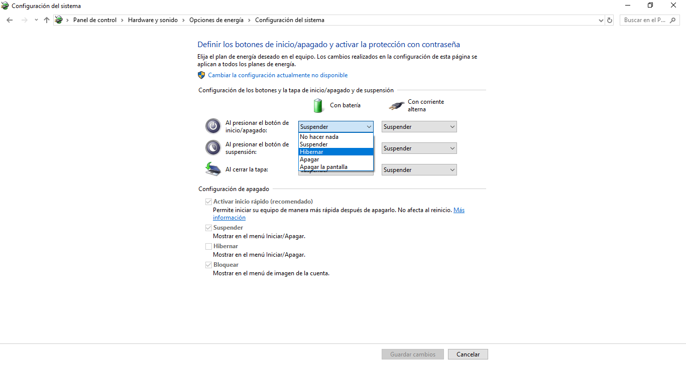

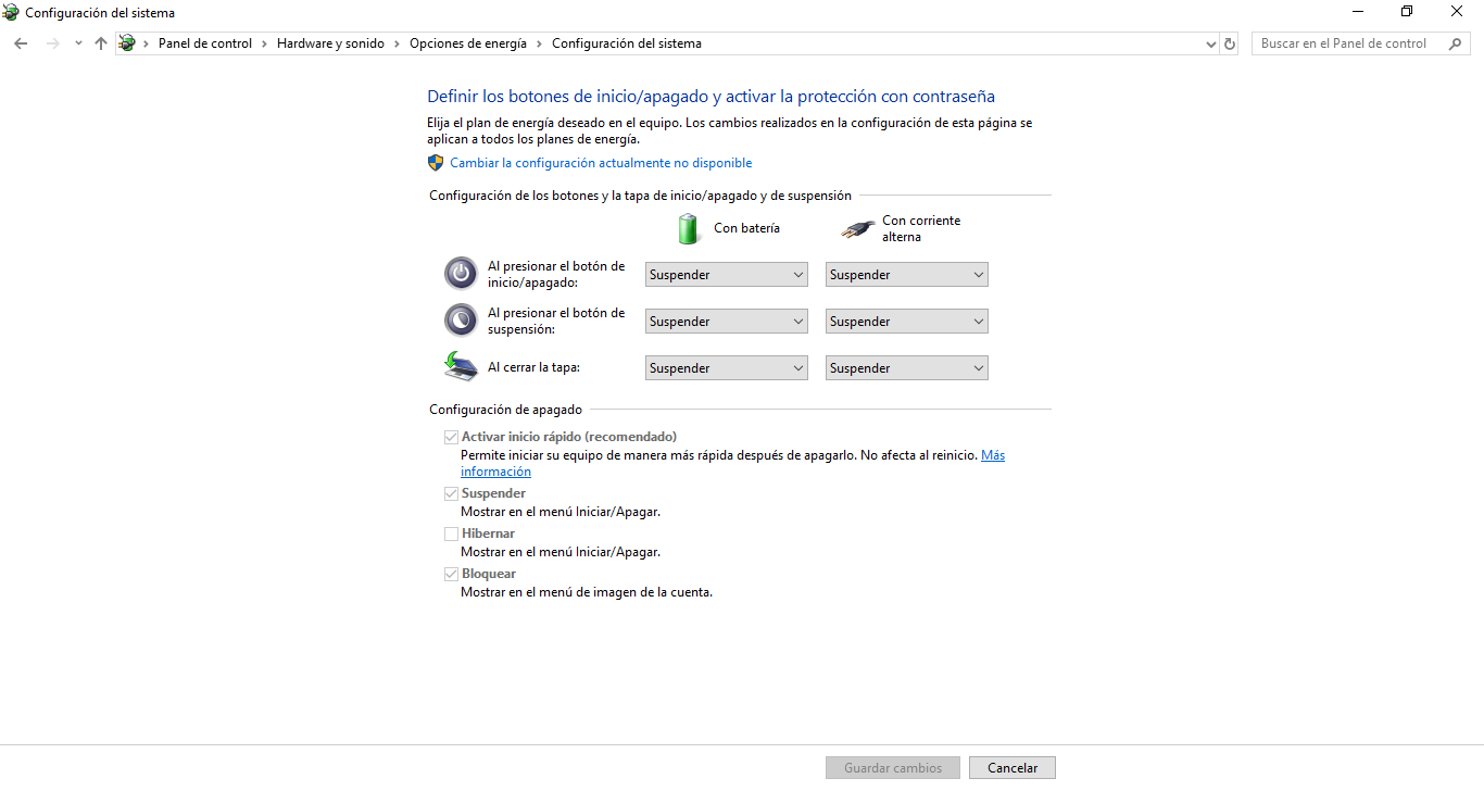

Por cierto, si quieres utilizar el modo hibernar, pero no lo encuentras entre las opciones de apagado de Windows 10, puedes volver a colocarlo en el panel; tan fácil como seguir la ruta siguiente:
Panel de control/Sistema y seguridad/Opciones de energía/ Elegir comportamiento de los botones encendido y apagado.
Una vez sigas esta ruta, selecciona la opción Cambiar configuración actualmente no disponible y a consecuencia de esto aparecerá la opción “Hibernar” en la pantalla.
Por último selecciona para que aparezca en el menú apagar y guarda los cambios.

Algunas veces se desea hacer uso del modo de hibernación de Windows diez, pero este no se encuentra entre las funciones de apagado del mismo, en estos casos, es necesario buscarlo de manera manual, para ello, necesitas acceder al “Panel de control” de Windows.
Una vez allí busca e ingresa a los apartados “Sistema y seguridad”, luego a “Opciones de energía” y finalmente a “Escoger comportamiento de los botones de encendido y apagado”, tras esto, podrás notar que cada botón se encuentra asignado a una función, reemplaza alguna de estas por “Hibernar” y eso será todo.

Primero debes acceder al “Panel de control”, este menú puedes encontrarlo desde la “Lupa” de tu dispositivo, luego, accede al apartado llamado “Sistema y seguridad”.
Se abrirá una nueva ventana en donde debes pulsar “Opciones de energía”, posteriormente, accede a la opción “Escoger comportamiento de los botones de encendido y apagado”.
Aparecerán algunas funciones en la pantalla, selecciona la que no utilices en tu equipo y posteriormente cámbiala por la opción de “Hibernar”.
