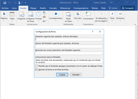

Sin embargo, también podrás aplicar el método de firmar digitalmente si estás utilizando Word o Excel para redactar el documento. Para esto solo debes hacer lo siguiente:
- Abre el documento Word.
- Accede a la pestaña que dice “Insertar”.
- Allí encontrarás una opción que dice “Texto” accede a ella.
- Dale clic en donde dice “Línea de firma”.
- Te aparecerá un recuadro que va a corresponder con la firma que vas a querer colocar. Debes rellenar los datos que te piden para crearla.
Esto es bastante útil, debido a que también puede servirnos para agregar comentarios a nuestra firma electrónica; tales como el teléfono o la dirección. También puedes añadir el propósito de dicha firma como aprobación o creador del documento.
Y si deseas enviar este documento a otra persona para que añada su firma electrónica también, es posible con la opción de solicitar la firma de otros. Al abrir el documento, a la persona le aparecerá una notificación de que debe añadir su firma.
Cabe destacar que, debes saber que a la hora de realizar esta firma en el documento, este ya no se podrá editar más. Será colocado en modo lectura para evitar que haya cualquier modificación en la firma del mismo.
