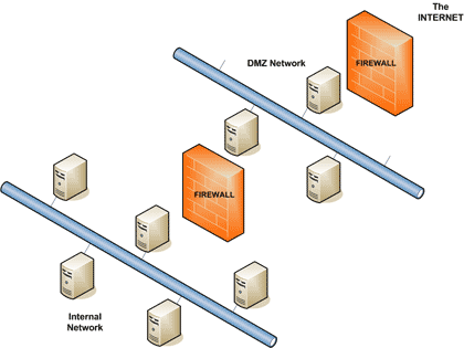

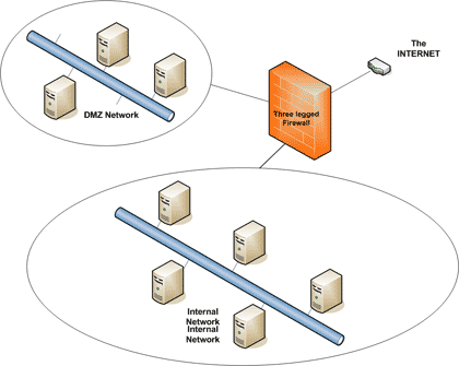

Yo puedo añadir para completar que existen dos modos de configurar la DMZ, el primero que te muestro en la imágen:
DMZ 1
Esta es la forma típica, es decir un firewall desde donde se reparte a la Dmz, otra pata a la red interna y otra pata a Internet.
DMZ 2
Esta otra es con dos Firewalls, en principio es más segura ya que aunque uno de tus Firewalls tenga vulnerabilidades, tienes la segunda capa con otro Firewall y la DMZ quedaría en medio.
El motivo general y más importante de hacer una DMZ es simplemente aislar tus servicios publicados a internet de tu red interna, de tal forma que si te comprometieran cualquiera de los sistemas publicados no tengan acceso a los recursos internos de forma directa.
