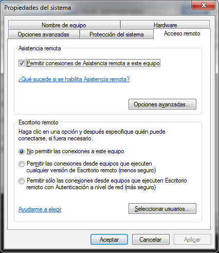

Lo primero que debes saber que el “Escritorio Remoto” es una aplicación de Microsoft que fue incluida en Windows, con el propósito de poder conectarnos de forma remota a nuestras computadoras, sin la necesidad de estar sentado todo el día frente a nuestro computador.
Generalmente está es una aplicación que viene desactivada por defecto dentro del sistema operativo.
Por esta razón debes activarla personalmente, este escritorio remoto, viene disponible para la mayoría de las versiones de Windows.
Y aquí es donde entra tu pregunta. ¿Porque al tratar de activarla te apareció este error?.
No tienes por qué preocuparte, es normal que arroje error, y este desactivada la aplicación ya que Windows detecta cuando puede afectar las funciones de mismo.
Para habilitar la aplicación debes:
  • Dirígete a la ventana de inicio (dale clic).
  • Luego en el buscador (donde sale la lupa) teclea lo siguiente: “Permitir el acceso remoto al equipo”.
  • Procede a darle clic para acceder, en la ventana que se desplegara puedes hacer las configuraciones que desees.
  • Luego sigue los pasos para la activación.
Mi recomendación es, que debes tener especial cuidado ya que, automáticamente dejas más vulnerables a los clientes de CredSSP dejándolos expuestos a ataques remotos.
