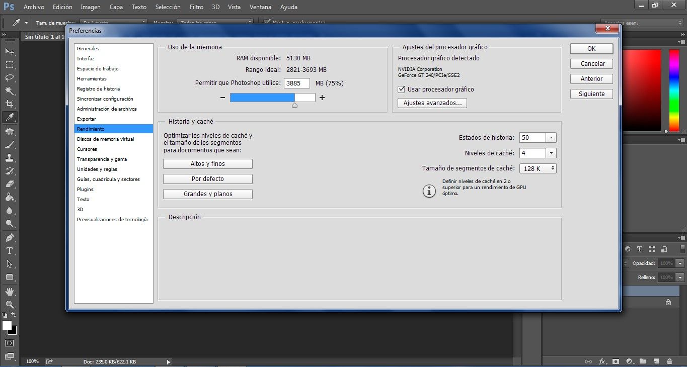

Pues yo he tenido ese problema, me salia justamente ese anuncio, no, no es problema de que tienes poca RAM ni nada como insisten muchos, al menos de la mía no lo era. Una búsqueda en inglés ha sido la respuesta porque en español nada:
Abre photoshop, luego en la pestaña edición>preferencias>rendimiento>permitir que photoshop utilice: y aquí mueves la barra para que quede en 70% de tu RAM, le das OK y listo.
Es probable que al intentar abrir la opción de rendimiento te salte otro anuncio de error que dicedice "Se necesita un número entero entre 96 y 8. Se ha introducido el valor más aproximado." y no te dejara hacer nada. Si salta ese error ese es el verdadero problema, para solucionarlo:
En la barra de búsqueda de windows escribe: "ejecutar" y das clic en la aplicación que te aparece, escribe "regedit" en ella y das aceptar, escribe "HKEY_CURRENT_USER\Software\Adobe\Photoshop\120.0" (o el numero que tu tengas instalado, en mi caso es 90.0) en la barra blanca de arriba y das Enter, en la carpeta que te sale das clic derecho>nuevo>valor de DWORD, se creará un archivo, cambiale el nombre a "OverridePhysicalMemoryMB", luego le das clic derecho sobre el archivo, modificar, seleccionas la opción que dice decimal y le asignas el valor de tu memoria RAM en decimal (ejemplo: 24gb RAM = 24000gb RAM), mi memoria ram es de 4gb así que escribí: 4000 en el valor, le das Ok y cierras todo, ahora si abres photoshop y estará solucionado.
Aqui el paso a paso:

¡Buenas! Si te ha aparecido este error, te recomendaré algunas cosas para que puedas optimizar de forma adecuada tu Photoshop CC y así evitar este problema de memoria RAM insuficiente.
Procedimiento 1:
El primero que te explicaré es con el establecimiento de las preferencias de rendimiento del programa haciendo uso de los ajustes de la memoria asignada. Para poder observar el uso que está haciendo de la memoria, haz lo siguiente:
  • Ve a la pestaña de “Preferencias”.
  • Dentro encontrarás la opción “Rendimiento” a la que debes acceder.
  • Allí verás la cantidad que se encuentra consumiendo y la que está disponible dentro del Photoshop.
Debes saber que, por defecto, el programa está configurado para usar un 70% de la memoria RAM que se encuentra disponible en tu computadora. ¿Cómo puedes mejorar esto? De la siguiente manera:
  • Puedes incrementar la memoria RAM que se encuentra predeterminada en el programa con solo cambiar los valores que se encuentran dentro del recuadro que tiene por nombre “Permitir a Photoshop usar”. Te recomiendo que lo cambies de 5 en 5%.
  • Además de esto, también puedes realizar ajustes en cuanto a la regulación del uso de la memoria.
  • Cuando realices todos estos cambios, te recomiendo que siempre reinicies el programa para que así se puedan ver activadas todas estas configuraciones.

Debo decirte que este error puede ocurrirte por una sobrecarga en la memoria del programa en sí, ya que muchas actualizaciones traen consigo nuevas funciones que al establecerse en la herramienta provocan que este se sature.
Para mejorar esta situación solo tienes que ajustar la memoria RAM utilizada por Adobe Photoshop CC, esto lo puedes hacer de la siguiente manera:
  • Para comenzar tienes que acceder a la herramienta.
  • Posteriormente veadonde dice “Preferencias”.
  • Luego selecciona la opción de “Rendimiento”.
  • Aquí podrás observar el rango de memoria RAM que utiliza el programa en sí, en este caso vas a poder notar que los valores no coinciden, por lo que debes ir a la casilla de “Permitir a Photoshop usar” y colocar ahí un número mayor al que se encontraba asignado.
  • Para finalizar solo tienes que cerrar y volver a abrir la herramienta y veras que ya el sistema no te arrojara ningún problema.
