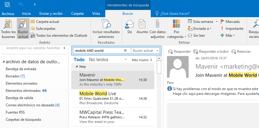

¿Qué son comandos de consulta en Outlook? Pues son comandos que usamos para definir y poder encontrar de forma detallada según el patrón que cada uno necesite.
Dos de las más usadas son:
  • OR
  • AND
Por ejemplo vas a la bandeja de entrada en la zona arriba del buscador rápido y ponemos: palabras como mobile AND world. Veremos que buscará y mostrará los correos que tengan si o si las dos palabras que hemos puesto en la búsqueda.

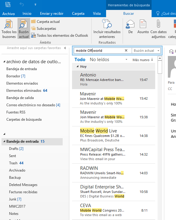

Si lo que queremos es probar con el comando OR sería el ejemplo así: mobile OR world y lógicamente es diferente como te lo busca porque le estás diciendo que busque correos que tengan una de las dos palabras, o sea, que no es necesario que salgan los 2 en el correo que estás buscando. Mirar como cambia lo que muestra, sale algún correo donde solo aparece una de las dos palabras que le has pedido que busque:

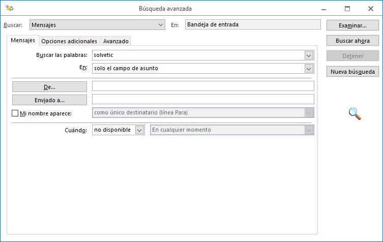

¿Que queréis búsqueda más detallada? Tenéis otra opción más, que sería la búsqueda avanzada, seguir estos pasos.
Cómo usar búsqueda avanzada Outlook 2016
  • Pulsando las teclas: Ctrl + Shift + F (Os aparecerá la búsqueda avanzada de correo Outlook).
  • Usa la pestaña "Avanzado".
  • Luego en "Examinar" selecciona donde quieres buscar correos.
  • Seleccionas donde vas a buscar, en que "Campo", luego escribes en "Valor" la palabra o palabras que buscas y puedes meter todos los patrones que quieras para luego pulsar arriba a la derecha la opción "Buscar ahora".
No se os perderá ni un solo correo!

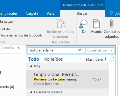

Hola, queria saber si es posible poder buscar en tu correo electrónico de Outlook el como poder encontrar palabras clave que uno necesite encontrar de entre todos los mails. ¿Es posible hacer estas búsquedas de varias palabras a la vez en Outlook 2016 o 2010?
Muchas gracias a todos!
Publicado 23 enero 2018 - 18:38
Buenas pues si es posible encontrar esos detalles de varias palabras en Outlook 2016 y en versiones anteriores como 2013 o 2010, pero yo simplemente pongo las palabras poniendo un espacio entre ellas y te lo encuentra rápido como ves en la imagen que te adjunto:
Publicado 24 enero 2018 - 13:23
Puedes poner 2 o más palabras a buscar, solo tienes que ponerlas seguidas en el buscador y la verdad que hay mucha diferencia entre Outlook 2016 y 2010 que era del que venía y daba fallos a veces en la caché de los correos. Ahora en Outlook 2016 va mejor y más rápido.

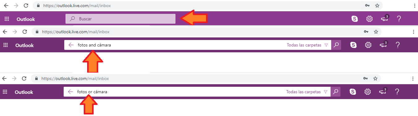

Es importante saber ubicar un email específico haciendo uso de palabras clave. Os dejo las que suelo usar yo también.
Técnica 1:
  • Para buscar un email específico en Outlook, accede a esta plataforma con tu cuenta, una vez te encuentres en esta plataforma, podrás utilizar la barra de búsqueda para localizar correos rápidamente, así mismo puedes utilizar los comandos de ayuda.
  • Estos comandos son de gran utilidad para facilitar la búsqueda de información dentro de Outlook, los comandos más populares y útiles entre los usuarios son “Or” y “And”, con ayuda de estos será mucho más fácil ubicar de forma detallada los correos.
  • Así, en la barra de búsquedas de Outlook puedes poner palabras tales como: Foto “AND” cámara, tras esto, Outlook llevará a cabo la búsqueda y te mostrará únicamente los correos electrónicos que contengan estas palabras en ellos.
  • El comando “And” funciona para mostrarte correos que posean ambas palabras dentro del mismo, por otra parte, el comando “Or” funciona para mostrarte correos electrónicos que posean una palabra o la otra.
  • Por lo mismo, si utilizas las palabras: Foto “Or” cámara, el motor de búsquedas de Outlook te enseñará los correos electrónicos que posean estas palabras por separado, no ambas en el mismo correo.
Es gracias a esto que buscar varias palabras en Microsoft Outlook dos mil dieciséis es tan sencillo, es sumamente recomendable añadir los comandos a las búsquedas para obtener resultados mucho más específicos.
Con esto, podrás localizar los correos electrónicos que desees en Outlook 2016 con suma facilidad y rapidez, no obstante, si por alguna razón requieres una búsqueda mucho más específica, puedes utilizar las opciones búsqueda avanzada de la edición dos mil dieciséis de Outlook.
Técnica 2:
  • Posiciónate en tu página de Outlook, seguidamente pulsa de manera simultánea las teclas Ctrl + Shift + F, tras haber presionado esta combinación de teclas tendrás acceso completo a la ventana de las búsquedas avanzadas de Microsoft Outlook.
  • A continuación, podrás ver tres pestañas en la sección superior de la pantalla, estas se titularán como “Mensajes”, “Opciones avanzadas” y “Avanzado”, de entre estas tres pestañas se debe seleccionar la que lleva el título de “Avanzado”.
  • Tras haber escogido esta pestaña, podrás ver cómo se presenta una gran cantidad de opciones, debes seleccionar la opción de “Examinar” para poder decidir en dónde deseas buscar los correos electrónicos.
  • Esta elección debes hacerla en el apartado de “Campo”, posteriormente en pestaña “Valor” debes escribir la palabra que deseas utilizar para buscar los emails, puedes introducir los patrones de búsqueda que desees.
  • Luego de haber introducido los valores de búsqueda deseados, dirígete a la parte superior derecha de la misma ventanilla y selecciona la opción de “Buscar ahora”, de esta forma habrás utilizado de manera eficiente el motor de búsquedas avanzadas de Outlook.
Con estos sencillos pasos, podrás ubicar cualquier correo electrónico que desees dentro de tu bandeja en la plataforma de Outlook.
