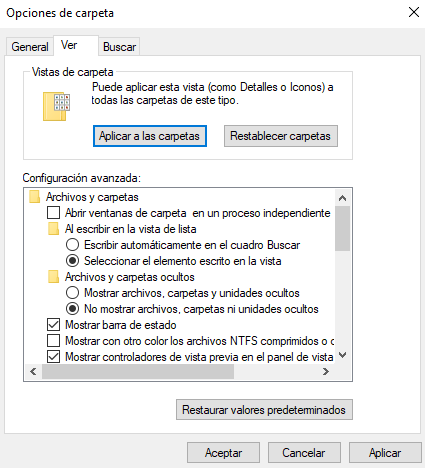

  • Al darle click aquí, se abrirá un cuadro que tiene dentro muchas opciones más pero están seccionadas en 3 partes y puedes elegir en cuál posicionarte buscando en la parte superior izquierda, vas a darle click a la opción “Ver
Tercer paso 3:
  • Ahora verás muchas más opciones, deberás tener cuidado ya que casi todas se parecen porque empiezan con la palabra “mostrar” pero vamos al punto. Cuando estés aquí tienes que buscar la opción que diga “Nostrar siempre íconos nunca vista en miniatura
  • Como podrás ver esta opción está marcada con un visto bueno es decir, que está activada lo único que debes hacer es desactivarla o desmarcarla y listo, ahora lo único que te queda por hacer es darle click a “Aceptar” y ya las miniaturas volverán.
