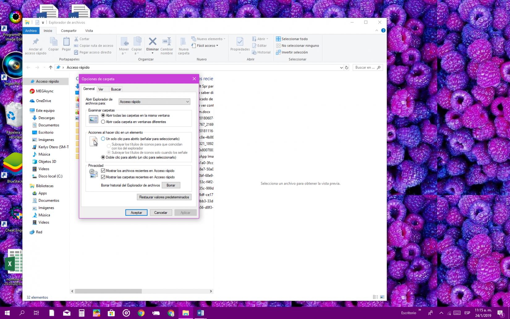

Hola amigo, espero estés bien. Hoy vengo a informarte sobre cómo puedes abrir carpetas o archivos con solamente un clic en Windows 10. Solo tienes que prestar mucha atención a los procedimientos que estoy por darte a continuación.
Opción 1:
  • Esta es una de las opciones más sencillas por medio de las cuales puedes abrir archivos y carpetas con solo un clic. Primero, accede hacia el icono de buscar de Windows y escribe ‘’Explorador de archivos’’ y selecciónalo.
  • Esto va a llevarte hacia el cuadro de diálogo de Windows y en la parte superior vas a seleccionar la opción de ‘’Archivo’’ que se encuentra hacia la esquina izquierda de la pantalla.
  • Ahora, tienes que seleccionar la opción determinada como ‘’Cambiar opciones de carpeta y búsqueda’’.
  • Seguidamente, va a abrirse una pestaña, en la que tienes que hacer clic en la opción descrita como ‘’General’’.
  • Una vez que hagas eso, tienes que seleccionar en la alternativa ‘’Un solo clic para abrirla’’.
  • Ya cuando hayas hecho esto, solo tienes que pulsar ‘’Aplicar’’.
  • Por último, selecciona ‘’Aceptar’’ para poder guardar los cambios.
Esta es una opción que yo suelo recomendar mucho y es una de las mejores funciones que posee Windows, ya que, esto hace que accedas a las carpetas o archivos de una forma más sencilla y rápida.

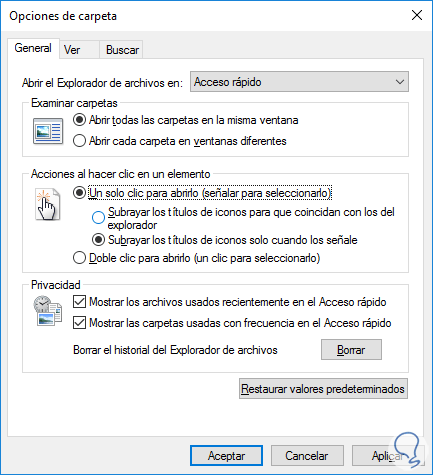

Opción 2:
  • Lo primero que tienes que hacer es dirigirte hacia el buscador de Windows, para ahorrarte tiempo, puedes hacerlo de forma rápida, seleccionando las teclas ‘’Win’’ + ‘’E’’.
  • Inmediatamente que hagas esto, te llevará directo hacia la banda de opciones del explorador de archivos de Windows.
  • Ahora bien, en la barra de opciones, tienes que seleccionar la casilla llamada ‘’Vista’’.
  • Una vez que entres a ella, tienes que seleccionar la opción descrita como ‘’Opciones’’ que se encuentra al final de toda la barra de opciones.
  • Ya cuando te ubiques allí, tienes que seleccionar la opción de ‘’Cambiar opciones de carpeta y búsqueda’’.
  • Seguidamente, una vez que selecciones esa opción, va a abrirse una nueva ventana, en donde tienes que seleccionar la casilla de ‘’General’’.
  • Al entrar ahí, vas a ver varias ventanas que tienen diferentes opciones para que elijas, en la segunda opción, verás una alternativa llamada ‘’Acciones al hacer clic en un elemento’’ y tienes que seleccionarla para que puedas abrir cualquier elemento con un solo clic.
  • Una vez que hayas marcado esa opción, vas a observar dos alternativas, una de ‘’Subrayar títulos de iconos solo cuando lo señales’’ y ‘’Subrayar los títulos de iconos para que coincidan con los del explorador’’ y puedes elegir la alternativa que desees.
  • Luego, que hayas elegido la opción que prefieras, tienes que señalar la opción de ‘’Aplicar’’ para guardarlos cambios.
  • Seguidamente, selecciona ‘’Aceptar’’ para que se cierre toda la ventana de opciones de la carpeta y puedas comenzar a verificar la configuración que acabas de hacer.
  • Para esto no necesitas reiniciar tu ordenador, solamente tienes que probar la personalización, haciendo clic sobre cualquier carpeta y en caso de que no funcione, lo cual es poco probable, intenta realizar nuevamente el procedimiento o apagando y prendiendo el mouse de tu ordenador.
