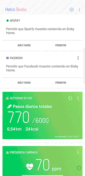

Para deshabilitar a Bixby haz esto:
- Pulsa en el botón de debajo de volumen en la parte izquierda que suele ser el dedicado para Bixby.
- En esta ventana pulsa sobre la ruleta de opciones
- Ahora pulsa sobre el botón para que se desactive y así ya no aparezca al presiona el botón dedicado

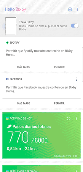

Hola, me imagino que tu (al igual que yo), eres uno de los muchos usuarios de Samsung que no se siente cómodo, atraído o satisfecho con la reciente implementación del primer asistente de ayuda digital o también llamado “Bixby” creado por la compañía, por lo que deseas deshabilitar ese botón asistente y a continuación te explico cómo hacerlo:
El primer método que vas a probar es el más sencillo de todos, simplemente solo deberás presionar el botón del asistente digital, notaras que hay un letrero que te indica que hay una actualización de “Bixby” y del lado derecho hay un botón deslizable (o interruptor), solo bastara con tocarlo para que se desactive el botón.
