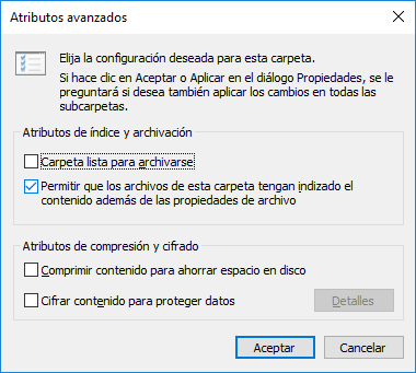

Noté también que al intentar guardar en estas carpetas del Explorador de archivos se tiraba muchos segundos y en algunos casos minutos en cargar. A mi tampoco me gusta nada que ocurriera esto a veces.
- Entra en la ruta: C:\Users\%USERNAME%\
- Pulsa botón derecho encima de la carpeta Escritorio, pulsa en Propiedades.
- Pestaña General
- Pulsa en el botón Opciones avanzadas
- Desmarca la opción: "Permitir que los archivos de esta carpeta tengan indizado el contenido además de las propiedades de archivo". (Prueba con ello desmarcado y si sigue igual prueba con ello marcado para la indizacion).

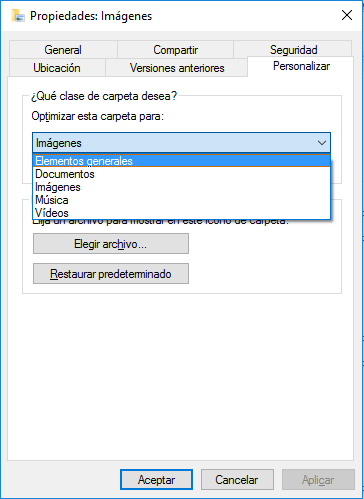

Si lo que te tarda mucho en cargar es la carpeta Mis imágenes sigue estos pasos para agilizar su carga:
- Pulsa botón derecho encima de la carpeta Mis Imágenes, pulsa en Propiedades.
- Pestaña Personalizar
- Donde pone: Optimizar esta carpeta para: Selecciona "Elementos Generales".
De esta forma conseguirás que cargue más rápido las imágenes al no mostrar la imagen en pequeño.
