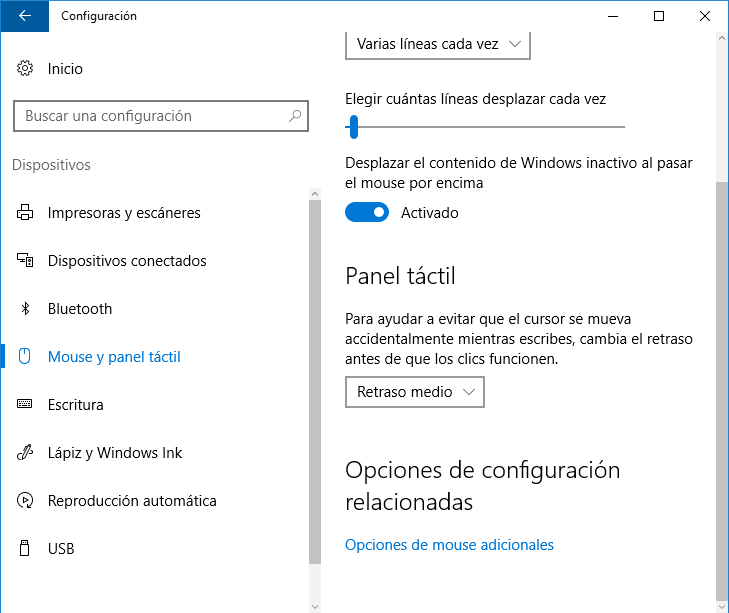

  • Elige Mouse y Panel táctil.

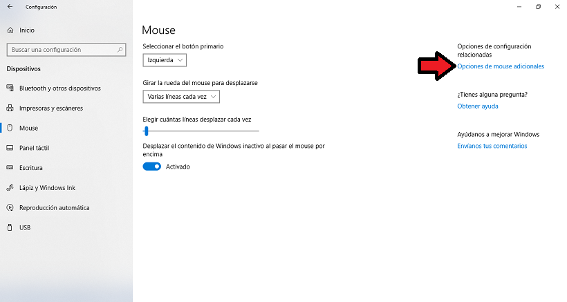

  • En el panel de la derecha selecciona: Opciones de Mouse adicionales.

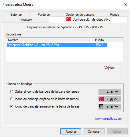

  • Se abrirá una ventana de propiedades del ratón donde debes seleccionar: Configuración del dispositivo > Valores

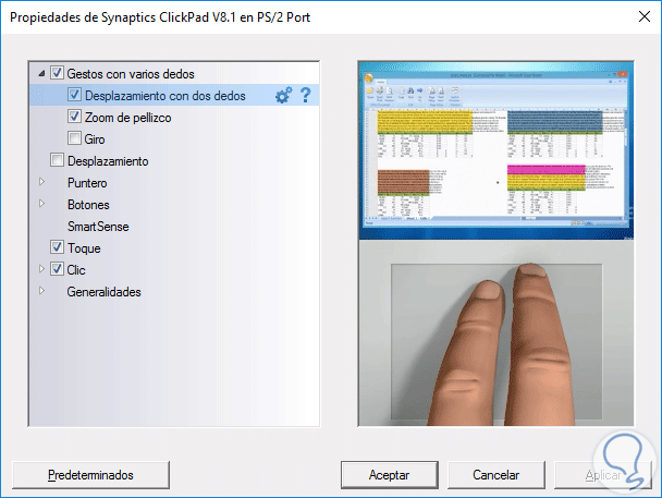

  • Marca desplazamiento con dos dedos y pulsa en el icono de herramienta:

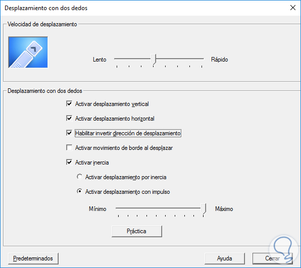

  • Marca aquí: Habilitar invertir dirección de desplazamiento.
Pulsa en cerrar y ya lo tienes activado para tenerlo invertido como también lo uso yo.

Revise o anule la selección de 'Dirección de desplazamiento inverso'.

Seleccione la Device Settings ficha y haga clic en el Settings botón.
Haga clic en el engranaje junto a Dos Dedos de Desplazamiento. La opción que desea cambiar es Enable reverse scrolling direction.

  • Ahora, podrás notar que en la nueva ventana donde aparceras se encontrara en la parte derecha una barra que dice “Opciones de mouse adicionales”, esta debes presionarla.
  • A continuación, tienes que entrar al apartado de “Configuración del dispositivo” en el menu que te aparecerá.
  • Dale click a la opción de “Valores”.
  • Ahora tienes que marcar la pestaña que dice “Desplazarla con dos dedos”.
  • Como veras se te abrirá una nueva ventana, en esta tienes que seleccionar la casilla que dice “Habilitar invertir dirección de desplazamiento”.
  • Para terminar solo hace falta que presiones en la opción de “Cerrar” y listo ya habrás terminado con el procedimiento.
