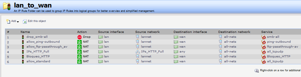

Actualmente está la siguiente configuración.
Firmware Version: 2.26.00.06-12653
Buen día, pido disculpas si ahí no es donde debí publicar la pregunta.
Pido el favor que me ayuden a configurar un firewall para una nueva conexión.
Desde la WAN quiero acceder a un equipo en Linux vía ssh, posteriormente se quiere crear en el un servidor vpn.
Cúal sería la configuración de WAN to Lan para lograr conectarme por ssh a un equipo en la LAN, se cuenta con la IP Pública.
Muchas gracias.

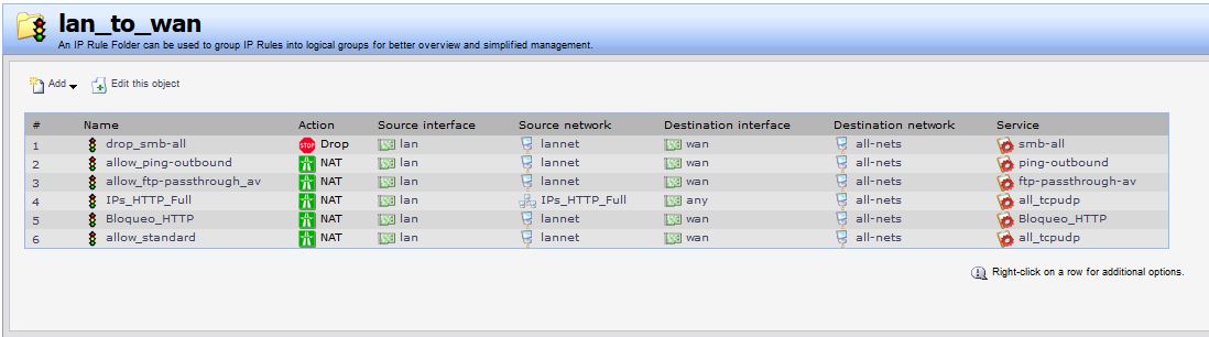

te cuento, he estado mirando tu configuración que has adjuntado y veo alguna cosa extraña, por ejemplo:
el orden de las reglas se ejecuta desde el 1 hasta el final de forma secuencial (primero la regla 1 luego la 2, luego la 3 ...), por lo que lo lógico es hacer las reglas de aceptacion primero y al final la última regla sería poner un DROP ALL TCP/UDP (eso se hace así para decir primero lo que aceptas y la última regla sería decir que lo deniegas todo).
Por otro lado tienes una regla que pone bloqueo HTTP pero tiene NAT en vez de DROP (Que sería la denegación) supongo que eso te habrás dado cuenta y lo que quieres es aceptar el puerto 80 a los equipos para que puedan navegar.

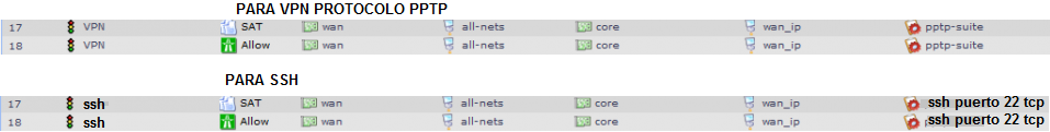

Tienes que crear estas 2 reglas para cada uno de los servicios que abrirás a internet:
Adjunto:
Dentro de las reglas SAT tanto para SSH como la regla SAT de VPN (ya que será el mismo servidor) cuando la creas (o cuando le das botón derecho editar) tienes una pestaña que pone SAT, ahí tienes que poner la dirección IP interna de tu máquina Linux.
Comentarte que si te fijas en el adjunto verás que el destino le he llamado wanip, wanip es la dirección ip Pública que tengas de tu conexión a Internet (supongo que la tendrás fija) puedes añadir core añadiendo en el apartado de objetos /direcciones IP ahí añana el nombre wanip (o el que quieras) y le asignas la ip publica para luego usarlo como te he puesto en el pantallazo para las reglas.

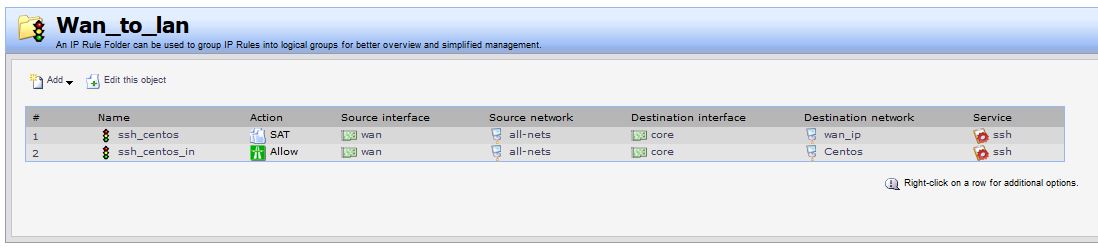

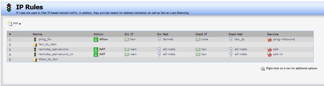

Bueno, quiero agradecer a todos por sus respuestas.Y la verdad este equipo no lo configuré yo inicialmente, sino que posteriormente me lo entregaron funcionando y he querido hacer todos los cambios necesarios. Adjunto algunas configuraciones existentes que creo que comprometen lo que quiero realizaar.Lo que quiero es acceder via ssh a un equipo centos desde la wan.Gracias a todos y pues ya estoy hojeando los manuales.

El fallo que veo es que dentro de tu apartado Wan to lan en la regla SAT para el ssh pones la máquina Centos (maquina interna) como destino y no es el centos lo que tienes que poner sino la WAN_IP, luego le das a editar en la regla SAT y en la pestaña SAT elige la máquina Centos. Lo que significa es que al llegar la petición SSH a la wan_ip (tu ip publica) lo mande a tu máquina interna (el Centos).

Excelente señores, muchas gracias por toda su colaboración la conexión ssh funciona de maravilla hoy sacaré un tiempito para probar vpn.
