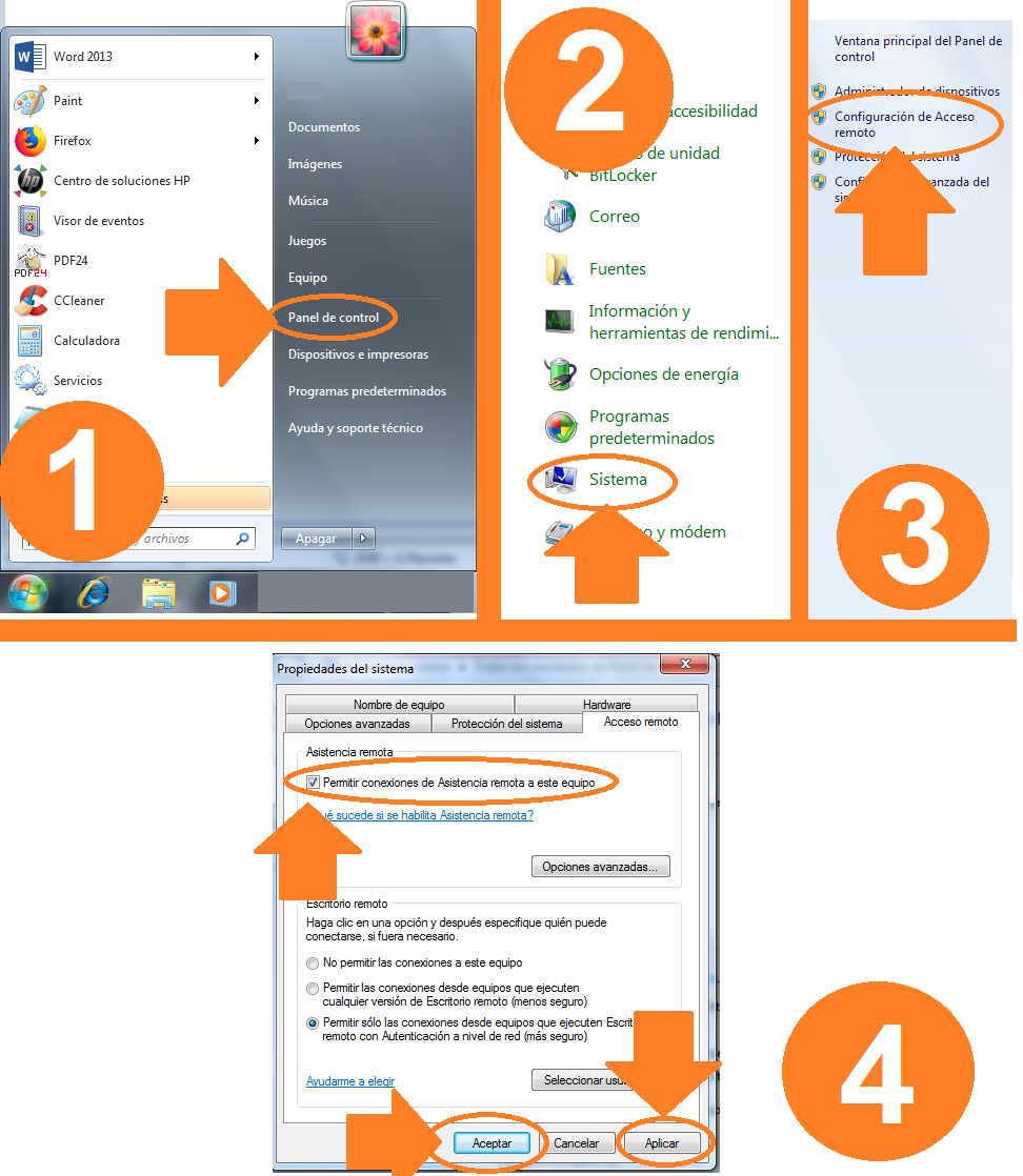

¡Hola! A continuación te comentaré algunos procedimientos que puedes seguir para habilitar RDP en remoto a Windows server, son pasos bastante sencillos de seguir los cuales no te tomarán mucho tiempo.
Procedimiento 1:
  • Primero, accede a tu equipo y selecciona el símbolo de Windows que aparece en la esquina inferior izquierda de la pantalla, luego de lado derecho selecciona “Panel de control”.
Asimismo, también puedes escribir “Panel de control” en la barra de búsquedas y acceder a él.
  • Luego, debes seleccionar la opción “Sistema y seguridad” y a continuación acceder a “Sistema”.
  • Se abrirá una nueva ventana en donde debes pulsar “Configuración de acceso remoto”, el cual se encuentra en el menú de lado izquierdo.
  • Después, en la pestaña emergente que aparecerá oprime la opción “Acceso remoto” que se encuentra en el menú superior.
  • De esta manera, se abrirá una ventana en la cual debes habilitar “Permitir las conexiones remotas a este equipo”, pulsando el círculo que se encuentra de lado izquierdo.
En la parte inferior de esta opción se encuentra un apartado recomendado el cual puedes seleccionar si deseas.
  • Por último, debes pulsar “Aplicar” y posteriormente “Aceptar” para poder guardar los cambios que realizaste en tu equipo.
Siguiendo estos pasos que te mencione anteriormente podrás activar mediante la configuración de tu equipo RDP remoto en Windows server.
