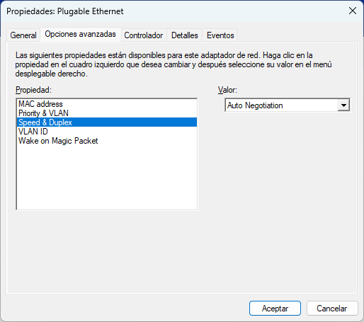

  3. Configuración del adaptador de red suele ser la solución que mejor va a este problema, ya que la configuración de tu adaptador de red puede limitar tu conexión a 100 Mbps. Para solucionarlo, vuelve al 'Administrador de dispositivos', haz clic derecho en tu adaptador de red y selecciona 'Propiedades'. Ve a la pestaña 'Opciones avanzadas' y busca 'Velocidad y dúplex o Speed & Duplex'. Si está configurado a '100 Mbps Full Duplex', cámbialo a '1.0 Gbps Full Duplex' o mejor ponlo en la opción de auto-negociación para que se auto ajuste en función de lo que ve está a su alcance en función del adaptador, cable etc.

Wow solucionado con lo que me has explicado, no lo tenia en auto-negociación y haciendo eso lo he solucionado. Asi que contento me quedo, gracias.
