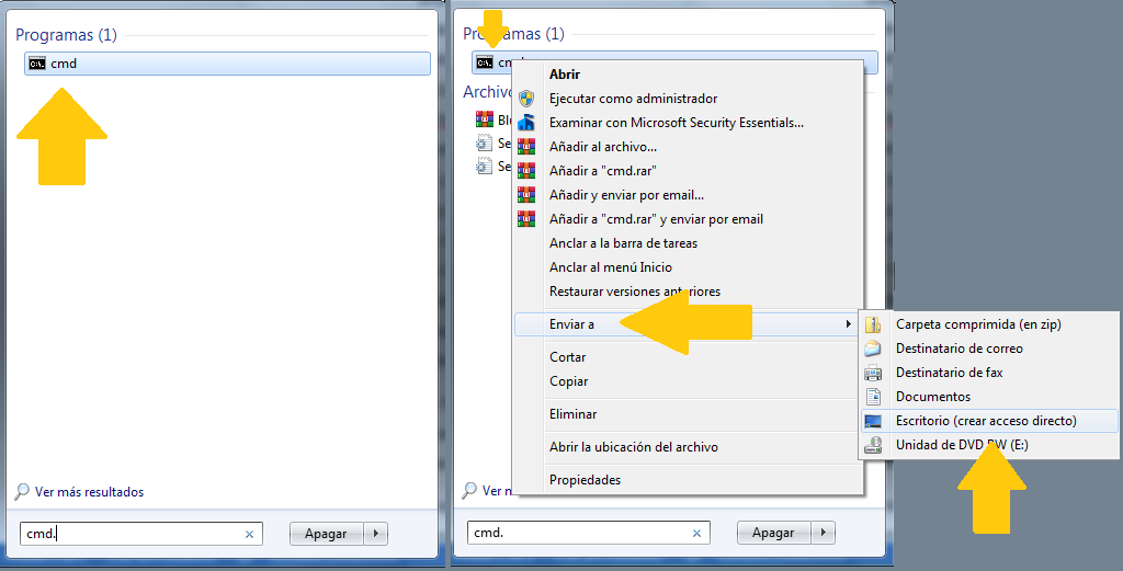

¡Buenas! ¿Qué tal va todo? Si necesitas extraer las contraseñas de recuperación de Bitlocker y no sabes cómo, esto podría llegar a fastidiarte el día, sin embargo, no te preocupes, a continuación podrás ver el procedimiento para llevar a cabo esta recuperación de información.
  • Si deseas recuperar tus claves por medio del Directorio Activo para Windows, puedes hacer uso de un script que traslade las contraseñas de Bitlocker de los ordenadores al dispositivo que prefieras, para lograr esto, necesitas ingresar a la consola de comandos en modo de administrador.
Para poder tener acceso a la consola de comandos, ingresa al menú de Inicio, cuando estés allí, abre el recuadro de búsqueda y escribe lo siguiente: “CMD.”, una vez escrito, te encontrarás con el icono de una pantalla negra.
  • A continuación, haz clic derecho y selecciona las opciones “Enviar a – Escritorio” cuando se haya creado el acceso directo, pulsa el botón derecho de tu ratón y selecciona la opción de propiedades.
  • En la ventanilla de propiedades, pulsa la opción de acceso directo y busca la característica de “Opciones avanzadas”, en la siguiente ventana que surgirá lleva a cabo un clic derecho y selecciona la opción de “Ejecutar como administrador”.
Con esto habrás logrado acceder con éxito a la consola de comandos en modo de administrador, a partir de aquí, podrás continuar con el procedimiento para extraer la información deseada desde Bitlocker.
