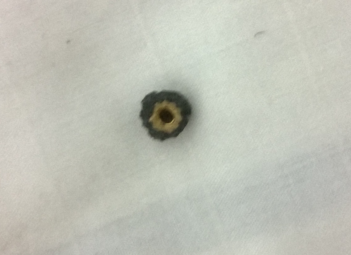

Hola a todos, tengo una consulta, tengo una tuerca de laptop de esas que sujetan los tornillos envuelta en el plástico de la laptop, mi duda esta en como puedo quitar el plástico que esta en la tuerca, adjunto imagen. Gracias por la ayuda.

En tu caso debes poner cerca el soldador del plástico con cuidado y verás que podrás quitarlo sin problemas. Es que así te aseguras que no lo rompes el tornillo al hacer fuerza.

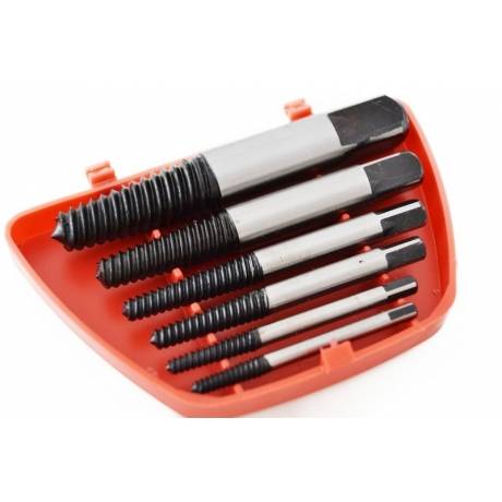

Otra opción es encontrar un extractor de tornillos.

Otra opción es quemar la hoja de un cuchillo y cortar con el ese plástico en dos sitios y quitarás facil ese plástico. (Creo que esa es la solución).

voy a probar esta forma con un cuchillo yo creo que es mejor, ya he probado con un cautin y es muy largo el proceso, si quita el plástico pero no en su totalidad.

Son extractores de tornillos y es una caja como esta, pero vamos que como dije en ferreterías lo tienes a mano.
