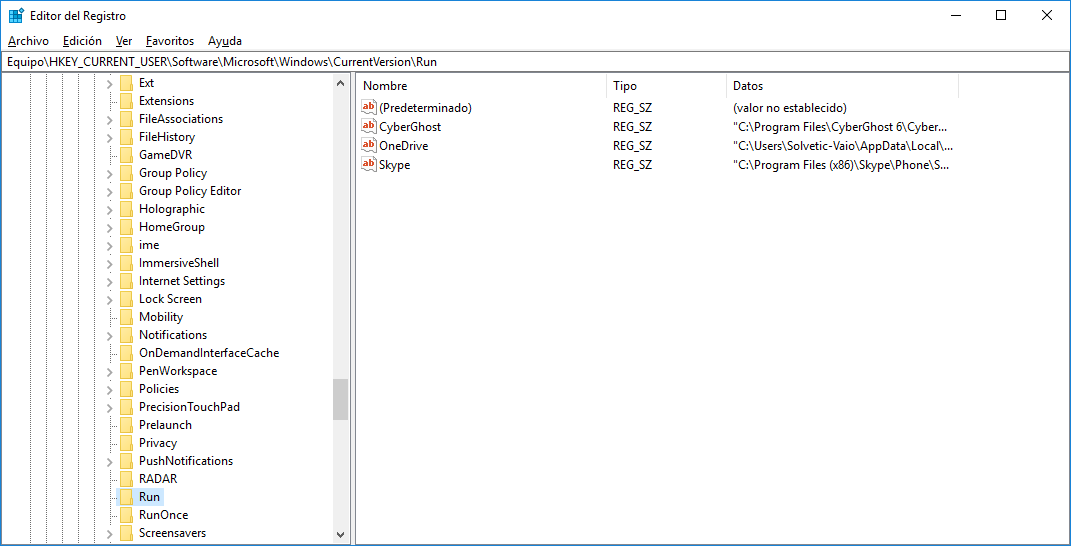

Cómo limpiar y borrar virus de accesos directos Windows del Registro
  • Debes ir a esta ruta: HKEY_CURRENT_USER > Software > Microsoft > Windows > CurrentVersion > Run
Como puedes ver puedes eliminar de aquí cosas que están puestas en el registro que se inicien con Windows.

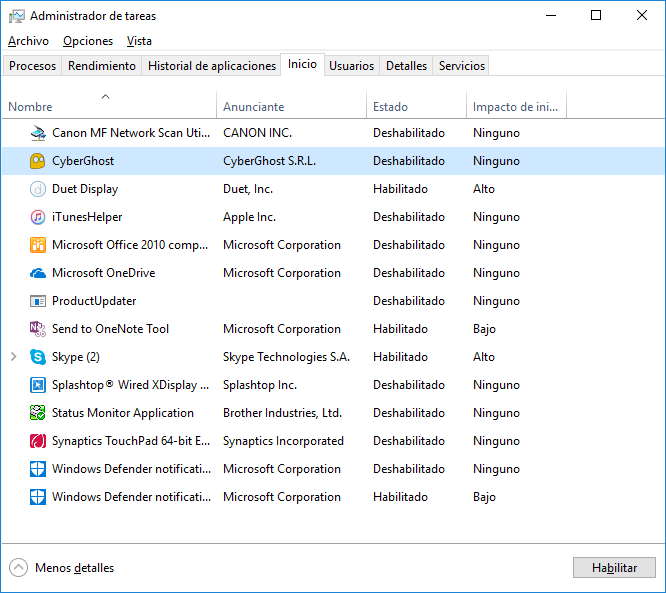

Ahora puedes gestionar también y evitar que arranquen de inicio revisando esto:
  • Pulsa teclas Windows + R.
  • Escribe msconfig y pulsa Enter.
  • En la pestaña Inicio (o Inicio de Windows en Windows 10) y desactiva todo excepto el antivirus que hayas instalado.
  • Pulsa en Reiniciar.
Este tutorial es perfecto para lo que necesitas que he explicado antes. Vale para quitar todo lo que sea de arranque en Windows 10, 8, 7:
Cómo deshabilitar programas de inicio en el arranque Windows 10, 8, 7
