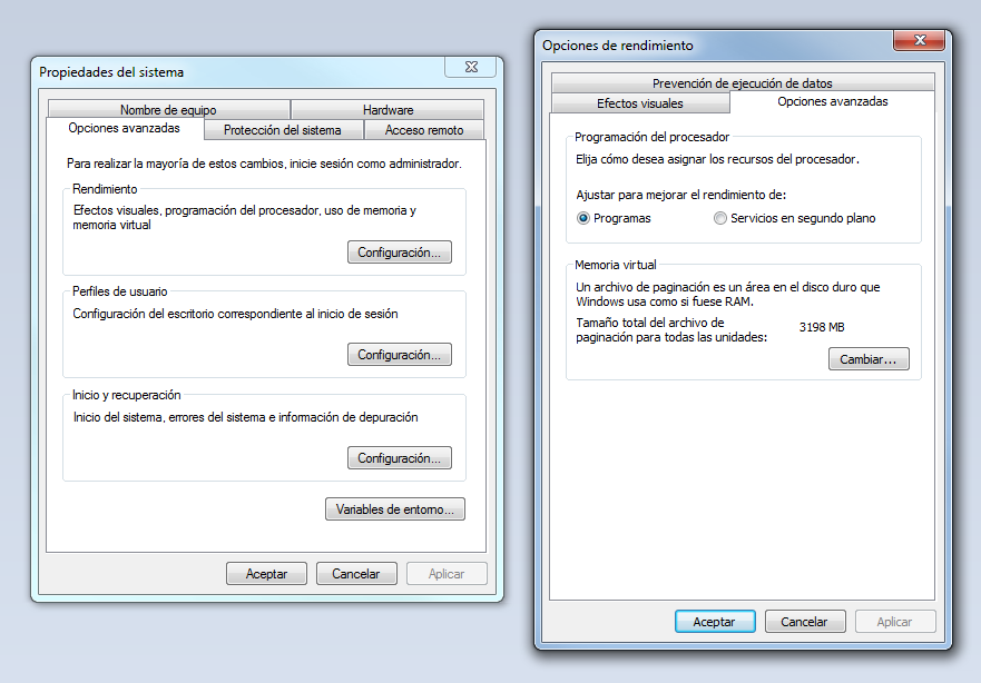

Algo que podría llegar a recomendarte es que te fijes en el defecto de Windows, debido a que este ha manejado todo ese respectivo tamaño del archivo de Pagefile de manera automática; sin embargo en caso de que tú lo quieras llegar a realizar de forma manual deberás realizar lo siguiente:
A) Tienes que dirigirte hacia la parte de “Propiedades del equipo”, luego vas a acceder en la parte de “Configuración de avanzada del sistema”, para que con esta acción se despliegue la nueva ventana de “Opciones avanzadas”.
B) Cuando ya te encuentres en esa ventana nueva vas a realizar un clic sobre la opción de “Configuración del apartado de rendimiento” y de nuevo vas a ingresar en la pestaña de opciones avanzadas, pero ahora te vas a dirigir a la parte del apartado de “Memoria Virtual” en donde vas a poder configurar todo de manera manual de acuerdo al sistema de tu PC.
Cabe destacar que, siempre vas a tener que recordar que luego de que hayas podido modificar tu opción de forma manual vas a tener que reiniciar tu computador para dar por finalizado el proceso.

El pagefile.sys es el archivo de memoria virtual del sistema y contiene el excedente de datos de la memoria, me explico mejor, cada pc tiene una cantidad de memoria ram, en caso de que se utilice toda esa memoria y quieras abrir otro programa, el sistema almacenará en ese archivo los datos que estan en memoria pero que no se estan usando activamente, para darle espacio al nuevo programa o dato que queremos usar.
La recomendación del tamaño del pagefile es darle un tamaño fijo que depende un poco de la cantidad de ram, pero va entre la mitad del tamaño de la ram o el mismo tamaño que el total de ram del sistema. Para equipos de menores prestaciones y poca ram, talvez sea bueno darle el mismo tamaño que la ram, pero para equipos con mucha memoria alcanza con darle la mitad de la ram en tamaño.
De todas maneras por defecto Windows maneja el tamaño del archivo automaticamente. Para hacerlo manualmente (hay que reiniciar luego de modificar esto) debes ir a Propiedades del equipo / Configuracion avanzada del sistema, en la pestaña de Opciones avanzadas clic al boton de Configuracion del apartado de Rendimiento y ahi nuevamente pestaña Opciones avanzadas, en el apartado de Memoria Virtual puedes configurar esto.

Hola, en este caso yo sé que el tamaño recomendado para un archivo de página Windows 10, 8, 7 en la ruta:
C:\Pagefile.sys es entre 1,5 / 2 veces cantidad de memoria RAM que tengas instalada en tu equipo.
Para conocer el máximo tamaño que puede tener este tipo de archivos debes tener en cuenta estos detalles.
El límite de tamaño para Windows 7 de Pagefile.sys es de 16TB. Este límite es el mismo que existe para el tamaño máximo de archivo de un archivo en Windows 7 en formato NTFS (Si es en FAT32 Serían 4GB de máximo tamaño). Lo dicen aquí en la página oficial:
El límite de tamaño máximo de archivo en formato NTFS en Windows 8 y 10 es el mismo (16TB si es NTFS).
Publicado 05 junio 2017 - 10:45
Solo quiero añadir que me pasó y pienso que las versiones de 32 bits de Windows sólo pueden manejar archivos de página de hasta 4 GB de tamaño.
