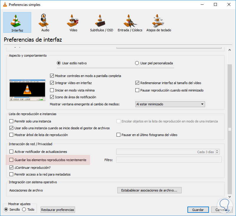

Si lo que queréis es que no se quede ni guarde ningún historial de videos vistos en VLC, recomiendo seguir estos pasos:
  • Herramientas
  • Preferencias
  • Interfaz
  • Desmarcar "Guardar los elementos reproducidos recientemente"
Con eso ya nunca se os guardarán ahí en el historial de VLC los videos vistos.

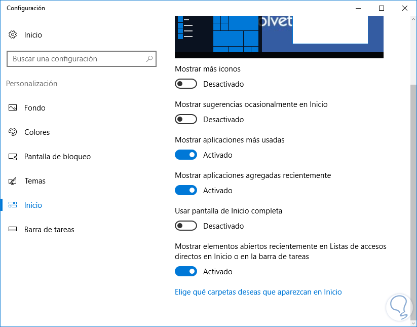

Muy buena respuesta así es como yo lo hago para deshabilitar y borrar el historial de VLC. Pero amigos no olvidéis esto. Ok con esas recomendaciones se pueden borrar el historial dentro del programa pero Windows 10 siempre se guarda esa info también. Si lo que queréis es que no aparezca tampoco en archivos recientes de Windows. Usar estos pasos que os dejarán realmente con privacidad sin poder ver que videos se abrieron.
  • Vais al escritorio de Windows.
  • Pulsas botón derecho en zona que no haya nada y selecciona Personalizar.
  • Pulsa en el menu de la izquierda la opción Inicio.
  • Aquí debemos deshabilitar la opción "Mostrar elementos abiertos recientemente en Listas de accesos directos en Inicio o Barra de tareas"
Desmarcais esa opción y así no solo de VLC no aparecerán los últimos videos vistos, sino de todas las aplicaciones que tengáis instaladas y sean compatibles con esta funcionalidad (que a mi no me gusta de Windows 10) donde te salen todos los archivos abiertos o recientes.
