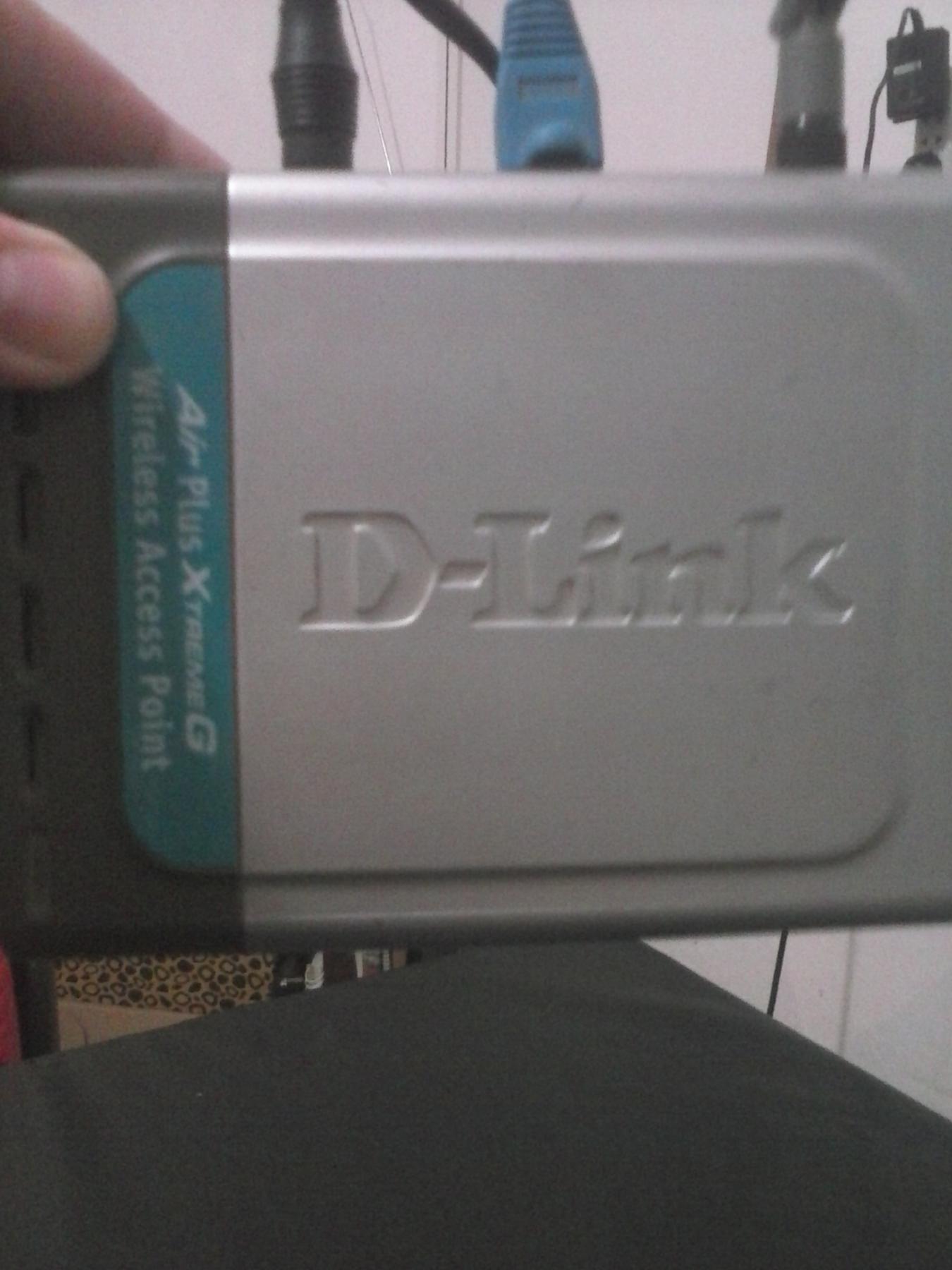

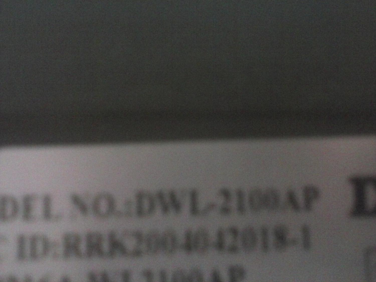

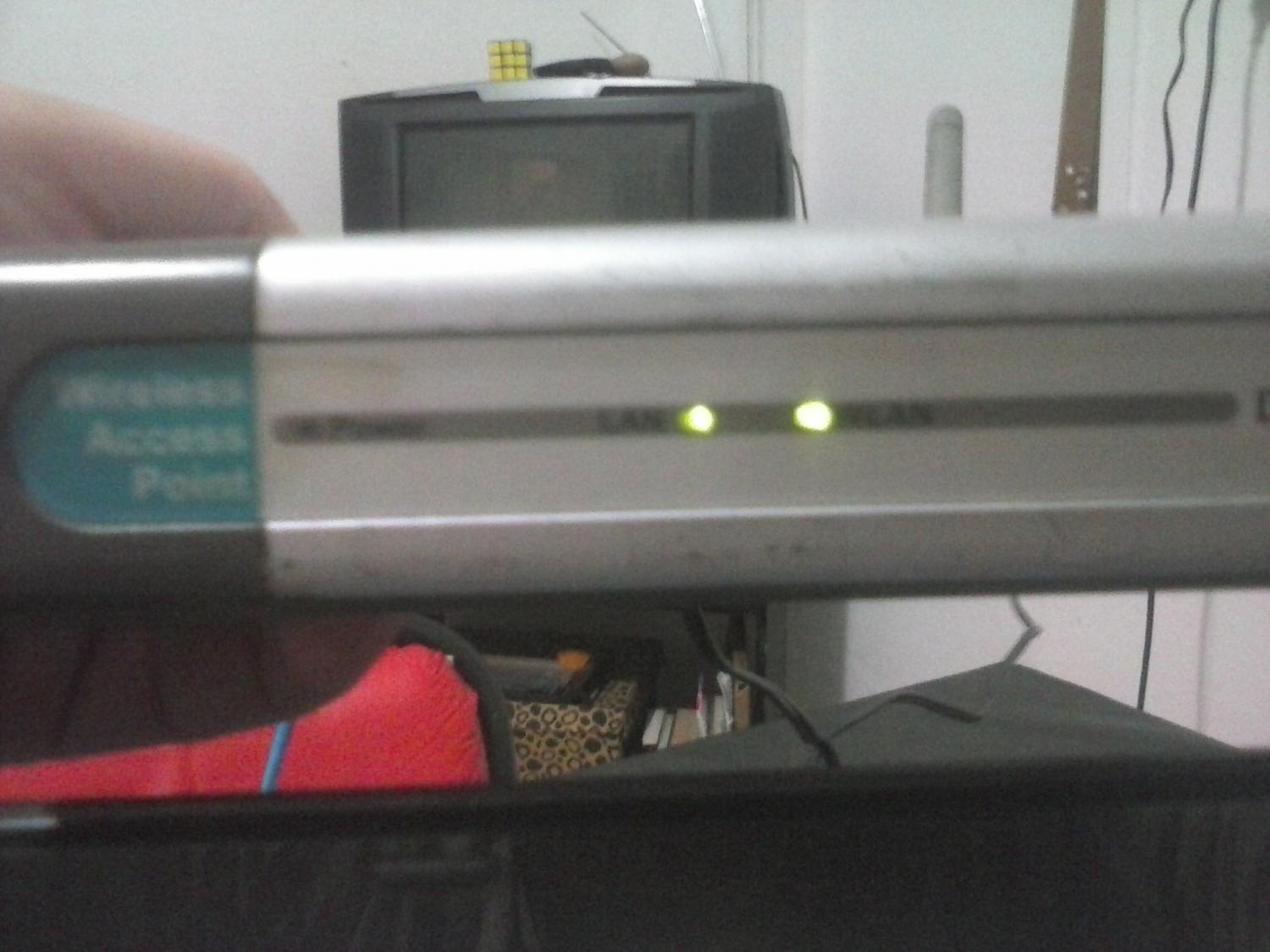

Hola gente, necesito ayuda, mi idea es poder usar este AP para conectarme a un wifi lejos, o ponerlo a modo monitor, tengo la antena, pero no entiendo como como hacerlo, quería saber si alguien me puede guiar.
si tengo que configurar la ip,dns, la puerta de enlace, etc.
subo unas imagenes para que vean las opciones, no puedo conectarme,
este es el router

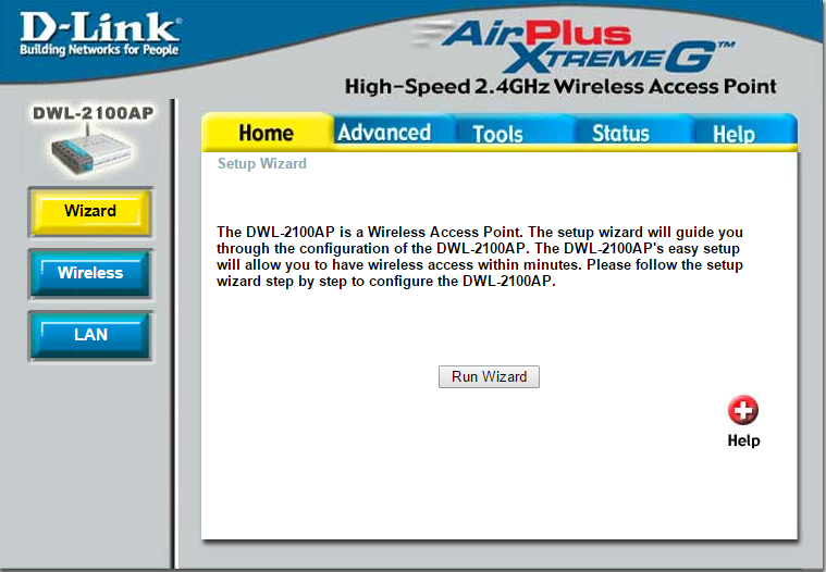

y aca estoy dentro (nose como se configura)
[img width=800]http://i65.tinypic.com/21etizq.png[/img]
[img width=800]http://i64.tinypic.com/28wggpg.jpg[/img]

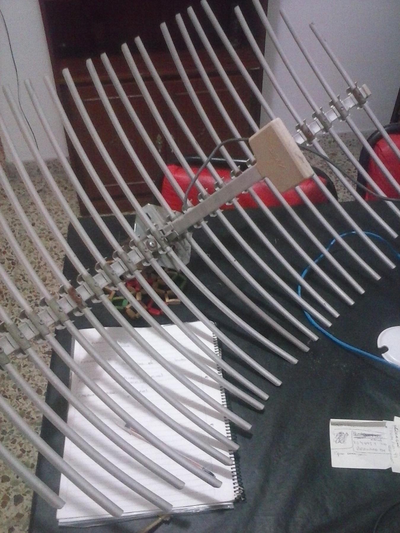

esta es la antena
[img width=800]http://i66.tinypic.com/21vncy.jpg[/img]

Una vez visto esto, debes entrar a la configuración de tu AP y realizar la configuración adecuada.  Por lo que muestras en una de las fotos soporta WDS, lo que aparece en este enlace
por lo cual soportaria lo que quieres realizar.

Solo añadir a todo lo anteriormente comentado es que puedes usar el D-Link como Wireless Client es decir que lo puedes convertir en la wifi de tu equipo.
Mejor lo explico con un ejemplo:
Si como ya han comentado las distancias están dentro del rango, hay línea visual clara de un punto a otro etc etc una posibilidad es configurar el D-Link como Wireless Client lo conectas a tu PC y lo configuras para que se conecte a la Wifi que detecte (la tiene que detectar sino olvídate), luego conectas tu PC por cable de red a dicho D-Link y de esa manera tendrás internet en ese PC.
Por otro lado la antena que enseñas en la foto la de las barras metálicas no creo que sea una antena diseñada para WIFI, tiene pinta de ser de Radio o de TV y por desgracia aquí no te va a servir de nada si buscas soluciones mas profesionales para lo que planteas te recomiendo una visita a www.ubnt.com corregirme si no estáis de acuerdo pero para hacer enlaces punto a punto entre 2 antenas ya sea por 2,4 o por 5 GHz, o sea usando antenas unidireccionales o antenas tipo lanza, los de ubiquiti tienen todo tipo de soluciones y los precios no son excesivamente altos
