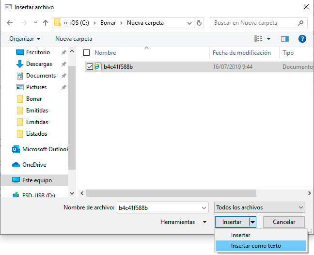

  5. pulsa en el icono flecha hacia abajo del boton insertar y selecciona como ves en la siguiente imagen la opción "Insertar como texto"
Con eso ya lo tienes puesto como codigo de html dentro del correo Outlook 2016 y Outlook 2019.

  • Pulsamos en el botón Insertar / adjuntar archivo.
  • Aparecerá la ventana donde debemos pulsar en la flecha hacia abajo y saldrán opciones, elige:  Insertar como texto (importante realizar esto).
