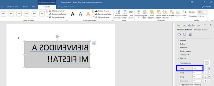

Para invertir el texto en Microsoft Word se suele hacer a través de la impresora (si es compatible) entrando en propiedades de ella. En las opciones avanzadas.
Y si usas un cuadro de texto también tienes la opción de poder girar el texto en efecto reflejo. Verás que no es posible voltear el texto por defecto (por lo menos yo no lo he visto por ningún lado). Pero si que es posible realizar el volteo metiendolo en un cuadro de texto.

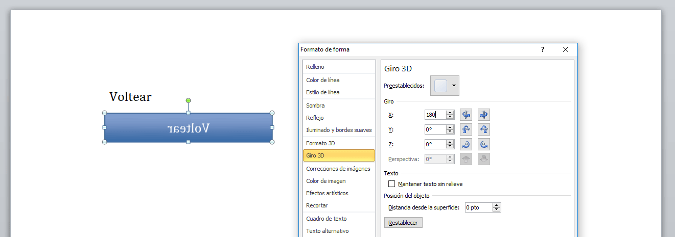

Mira lo que te adjunto, lo pones en una rectangulo de texto, a el le añades el texto y te metes en:
  • Efectos de formas
  • Rotación 3D
  • Opciones de giro 3D
Te saldrá la ventana que te he puesto abajo y ahí selecciona 180 o los grados que quieras girarlo y ves como el texto se voltea y te hace el efecto espejo que pides. Lo he realizado en Word 2010, pero es válido para 2013, 2016 etc.
Saludosss.

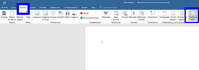

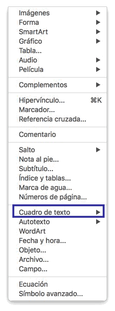

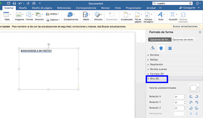

Efecto espejo Word Mac
Lo primero que tenéis que hacer es abrir Word y seleccionar en el menú superior la pestaña de INSERTAR. Vais a ver que se despliegan bastantes opciones, entre ellas CUADRO DE TEXTO que es la que debéis seleccionar. Se va a abrir otra pestaña que también va a poder CUADRO DE TEXTO.
Una vez que hayas seleccionado todo esto, ya podrás comenzar a escribir el texto que quieres invertir en el documento. Una vez que lo hayas escrito, tienes que seleccionar en el menú superior FORMATO y en el desplegable FORMATO DE FORMA

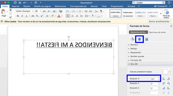

Veremos que aparece un nuevo cuadro de opciones en el lateral izquierdo. Debemos seleccionar la opción de EFECTOS que está representada por un pentágono. Ahora vas a ver que aparecen diferentes opciones en el lateral. Lo que debes hacer en este caso es seleccionar GIRO 3D
En la parte de valores predeterminados, tienes que seleccionar Rotación X y poner 180 grados. En este momento vas a ver como tu texto queda girado y hace efecto espejo.
Si quieres vas a poder poner color de texto en el cuadro o aquello que tú quieras.

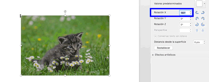

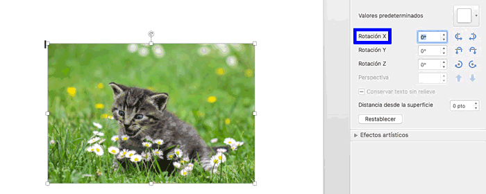

En el caso de que quieras conseguir este efecto con una imagen, también vas a poder hacerlo. El procedimiento es el mismo. Con el formato seleccionado en la parte superior, selecciona de nuevo en el cuadro lateral la opción de “EFECTO” y en GIRO 3D
  • ROTACION X 180 GRADOS.
De esta forma vas a poder crear este efecto tanto en imágenes como en texto en Word 2016 para Mac.

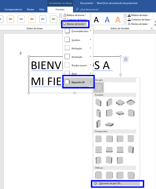

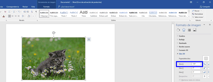

En el caso de que quieras hacer esto mismo en Windows, el procedimiento es similar tal y como ya se ha explicado.  En este caso tienes que entrar en Word y para introducir el cuadro de texto tienes que seleccionar en INSERTAR y seleccionas CUADRO DE TEXTO
 Ahora en el apartado de FORMATO debes seguir la siguiente ruta
  • EFECTO DE FORMA
  • ROTACIÓN 3D
  • OPCIONES DE GIRO 3D
Verás que aparece en el lateral un cuadro. Tienes que seleccionar
  • GIRO X 180 grados
En el caso de la imagen tienes que seleccionar lo mismo que en caso anterior. Una vez que te encuentras en el GIRO 3D, selecciona de nuevo 180 grados
Una vez que has marcado esto, vas a ver como la imagen ha cambiado de posición.
De esta forma vas a poder girar un texto o una imagen en Word 2016 para Windows. Espero que la explicación te haya quedado clara… Te dejo algunos tutoriales relacionados que igual te interesan.

Buenas, a continuación te explico cómo puedes girar y rotar texto espejo para una imagen en Word, tanto para sistema operativo Windows como para Mac en sencillos pasos.
En caso de Windows:
  • Abre Word y dirígete a la parte superior de la pantalla en al apartado “Insertar” y luego selecciona “Cuadro de texto”.
  • Se desplegará un menú en el cual podrás escoger distintas opciones, si necesitas que se encuentre centrado o poder moverlo selecciona “Cuadro simple”.
  • Posteriormente borra el texto que tiene en su interior y escribe en él lo que desees.
  • Al seleccionar el cuadro te texto en la parte superior aparecerán nuevas opciones, selecciona “Efectos de forma” y en el menú que se desplegará pulsa “Rotación 3D”.
  • Posteriormente se abrirá un nuevo menú en el que debes seleccionar “Opciones de giro 3D”.
  • Aparecerá un menú de lado derecho de la pantalla, en el encontrarás varias opciones, entre las que se encuentran “Giro X”, “Giro Y” y “Giro Z”, para que puedas girar o rotar el texto como quieras.
  • En este caso, para que el texto quede “Espejo” deberás colocar 180º en la opción “Girar X”, de todas maneras puedes ir experimentando para encontrar distintos ángulos.

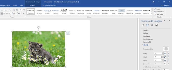

En caso de que quieras girar o rotar una imagen tipo espejo en Windows:
  • Primero debes copiar la imagen que desees utilizar, esto lo puedes hacer colocando el cursor sobre la imagen, haciendo clic derecho sobre la misma y luego en el menú que se desplegará pulsa “Copiar”.
  • Luego abre un documento de Word y dirígete a la opción “Inicio” que se encuentra en la parte superior izquierda de la pantalla, después selecciona “Pegar”.
  • De esta manera, abrirás la imagen en el documento, posteriormente coloca el cursor sobre la misma y pulsa clic derecho, entre las opciones que aparecerán en el menú selecciona “Formato de imagen”.
  • Aparecerá el mismo menú que se utilizó en el método del texto, donde encontrarás "Girar X, Y, Z”.
  • De igual modo, deberás colocar 180º en la opción “Giro x” para que la imagen quede modo espejo.

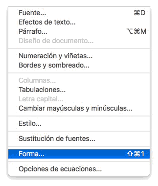

  • Inicialmente abre un documento en Word, luego selecciona “Inicio” en la parte superior de la pantalla, se desplegará un menú en el que debes seleccionar “Cuadro de texto” y en la pestaña que se abrirá vuelve a pulsar “Cuadro de texto”.
  • Posteriormente, escribe toda la información que desees y en el menú superior selecciona “Forma” y después de eso presiona “Formato de forma”.
  • Aparecerá un apartado de lado derecho con múltiples opciones, en donde tienes que pulsar la opción “Efectos” que se encuentra identificada con un pentágono.
  • En esta parte debes pulsar “Giro 3D” en el área de valores predeterminados debes escribir 180º en “Rotación en X”, de esta manera se girará el texto y quedará espejo.
En el caso de Mac el procedimiento para rotar y girar una imagen espejo es el mismo, coloca primero la imagen y luego en la parte superior dirígete a “Formato” y continua los pasos que te explique anteriormente.

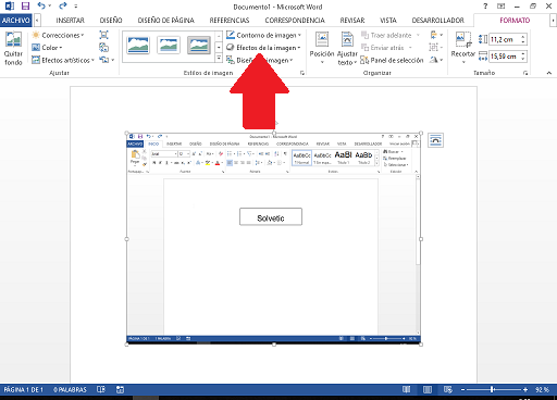

Bueno la verdad es que el procedimiento varía dependiendo del formato que desees invertir, en el caso de que sea texto solo debes:
  • Entrar a la ventana de “Insertar” de Word.
  • Después seleccionar la opción de “Cuadro de texto” y establecerlo en el documento.
  • Acto seguido debes escribir lo que quieres rotar.
  • Luego tienes que proceder a darle clic en la barra de “Formato” que aparece en la parte superior de tu pantalla y dirigirte a la sección de “Estilos de formas”.
  • Cuando lo hagas, veras que habrá una alternativa llamada “Efectos de formas”, tienes que darle click a esta.
  • A continuación, ve a la última opción llamada “Rotación 3D”, y aquí procede a escoger la pestaña de “Opciones de giro en 3D”.
  • Posteriormente, te aparecerá un cuadro de opciones, en el mismo tienes que ir a la sección de “Giros” y establecer cómo quieres que se coloque el texto según un número que indiques de inclinación.
  • Cuando hayas escogido la alternativa más acorde a tus necesidades, dale click en “Cerrar” y listo.
Debes saber que en el caso de la imagen, también es el mismo procedimiento, solo que al momento de que entres a la seccion de “Insertar”, debes escoger “Imagen”, de resto son los mismos pasos.
