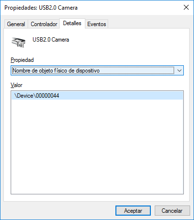

A parte de colocarle la pegatina (buena recomendación). Aquí te pongo yo como como poder controlar que proceso o aplicación está usando tu cámara web en tu ordenador con Windows 10, 8, 7. De Mac no controlo, pero esto es buena opción para Windows que yo he usado alguna vez para salir de dudas si está siendo usada.
Cómo detectar programa o proceso que usa tu Webcam en Windows 10

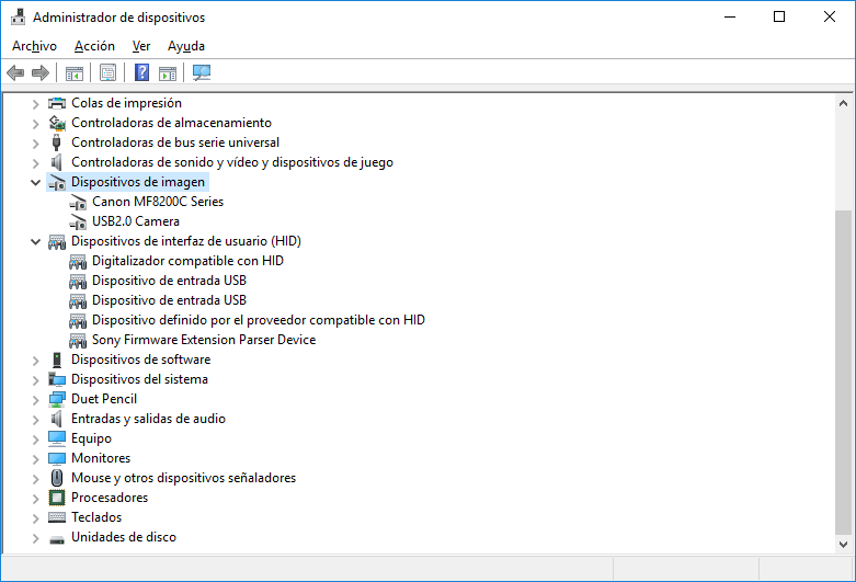

Paso 1)
Escribe en el buscador de Windows 10 "Administrador dispositivos" y entra en esa zona.
Paso 2)
Entra en dispositivos de imagen y ahí debe aparecer tu cámara web (esto ya depende de cada equipo). En mi caso es una cámara USB 2.0 por eso aparece así:
Pulsa botón derecho encima de tu camara y ve a "Propiedades". Ahora selecciona pestaña "Detalles".
Paso 3)
Ahora selecciona aquí la opción: "Nombre de dispositivo fisico del dispositivo" y copia el dato con la ruta que aparece. En mi caso es:
\Device\00000044
Paso 4)

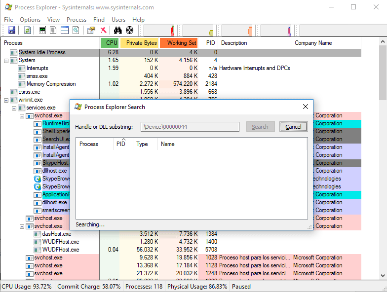

Ahora te descargas el programa Process Explorer. Es gratuito y para mi de los mejores exploradores de procesos, aquí te dejo el enlace oficial de Microsoft para descargarlo e instalarlo (es sencillo.)
Una vez instalado lo abres. Pulsa en el icono de Buscar y pega la ruta de antes aquí:
Como verás te aparecerá el proceso que está usando esa ruta (que es tu cámara) y ya solo con que vayas al administrador de tareas de Windows, que es pulsando Ctrl + Shift + Esc ve a la pestaña procesos y dale botón derecho Finalizar tarea al proceso que esté usando tu cámara (si quieres).
Es bueno conocer como controlar ciertas rutas y procesos que estén usando tu webcam. Espero te haya servido. Por lo menos para sistemas Windows.

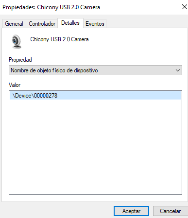

Publicado 05 enero 2019 - 22:31
Buenas, amigo. Últimamente he estado muy atento hacia las aplicaciones que tienen acceso hacia mis dispositivos, no solamente en mi computadora, sino también en mi teléfono. Gracias a ello, he aprendido mucho. Mi objetivo es enseñarte cómo puedes observar qué programas están accediendo a tu cámara.
Método 1. Windows.
Este método te brindará mucha ayuda para que puedas conocer qué tipo de programa está utilizando tu Webcam. Este procedimiento funciona para servidores de Windows 10, 8 y 7.
Pasos:
  • En el inicio de la pantalla inicial de Windows, te aparece un buscador de programas.
  • En este buscador, debes de colocar ‘’Administrador dispositivos’’, una vez que lo encuentres, debes de acceder a ella.
  • Al entrar, debes acceder en la pestaña llamada ‘’Dispositivos de imagen’’ o también allí te podrá aparecer la opción con el nombre de "Camara". Lo importante es que sepas identificar que ese es el modelo de tu cámara, por que, obviamente, con los diferentes dispositivos esto varía.
  • Al observar la opción del modelo de tu cámara web, deberás de pulsar el Clic derecho sobre la casilla y accede hacia una opción llamada ‘’Propiedades’’ y debes seleccionarla.
  • Luego, desplázate en las opciones hasta que encuentres una casilla llamada ‘’Detalles’’ y deberás de acceder a ella.
  • Ahora, debes de seleccionar una opción llamada ‘’Nombre del objeto físico de dispositivo’’.
  • Al entrar en esta opción, hacia la parte de abajo, te aparecerá un cuadro que tendrá un dato en su interior, normalmente es la palabra ‘’ \Device\’’ seguida de unos números.
  • Al observar esos datos, deberás pulsar el clic derecho y cópialos.
  • Seguidamente, deberás de acceder a tu navegador de confianza y descargar un programa llamado ‘’Process Explorer’’. Este programa es totalmente gratis y es considerado como uno de los mejores programas de exploradores de procesos.
  • Luego, debes de instalarlo en tu computadora.
  • Después, debes de abrir el programa.
  • Podrás notar al acceder a él, un icono de ‘’Buscar’’.
  • Al encontrarlo, debes de pegar los datos que copiaste anteriormente en la opción ‘’Nombre del dispositivo físico de dispositivo’’.
  • Al buscar este dato, podrás observar que te aparece el proceso que ha estado utilizando esa ruta, la cual es tu cámara Web.
