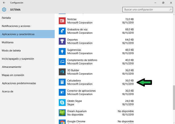

Hola Cesar, sigue estos pasos para solucionar ese problema de tu calculadora. Me pasó algo parecido y haciendo esto lo solucioné.
Resetar calculadora Windows 10
Desde el propio Windows 10 tenemos una forma de restablecer las aplicaciones que vienen integradas por defecto como es la calculadora de Windows 10. Ya vi en páginas oficales que la propia Microsoft recomienda restablecer la aplicación si deja de funcionar de forma correcta.
Paso 1)
  • Pulsa en Inicio
  • Configuración
  • Sistema
  • Aplicaciones y características
Si tienes Windows 10 Creators Update, ve a:
  • Inicio
  • Configuración
  • Aplicaciones
[attachment=33190:reinstalar-calculadora-windows-10.jpg]

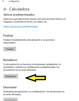

Paso 2)
Aquí simplemente busca la opción de Calculadora y pulsa encima de ella. Verás el enlace de opciones avanzadas y abrirás la página de uso de almacenamiento y restablecimiento de la aplicación.
[attachment=33191:restablecer-calculadora-windows-10.jpg]
Aquí simplemente pulsa en el botón Restablecer. Verás que está todo Ok y estará todo bien restablecido para que te vuelva a funcionar.

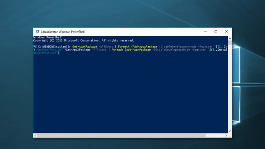

Es posible reinstalar la calculadora utilizando directamente comandos, en este caso se comienza por escribir en la barra de búsqueda de windows la palabra Powershell en modo administrador y presionas enter.
Get-appxPackage*windowscalculator/Remove-AppxPackag
Pulsa enter y eso te lleva a otro comando que dice:
Get-appxPackage-Allusers/Forach(Add-AppxPackag-DisableDevelopmentMode-register”$_InstallLocatiom)//AppxManifest.xml
Pulsa enter y reinicia el equipo.

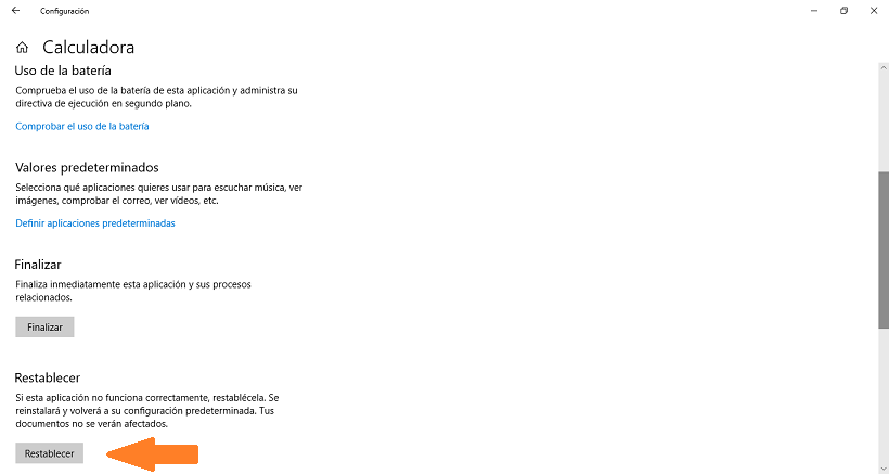

Lo primero que recomienda Microsoftsi tienes un problema para abrir la calculadora en Windows 10, es que proceder a Restablecerla, esto porque dentro del software tienes la opción disponible, en tal sentido sigue los pasos que te describo a continuación:
  • Dirígete a la barra de búsqueda de Windows específicamente donde sele la lupa y escribe allí “Calculadora”
  • Entra a “Opciones avanzadas”
  • Se abrirá el área de características de la aplicación, debes deslizar hacia abajo hasta encontrar un recuadro que dice “Restablecer”, ya puedes intentar abrir tu calculadora no debería dar problemas.
Es importante que sepas que este es el mismo método que usas para restablecer las aplicaciones cuando dan algún error.

  • Ve al área de inicio de Windows y escribe PowerShell
  • Posteriormente debes posicionarte sobre el nombre de la herramienta y con el botón de derecho del mouse haces clic
  • Ahora presionas la alternativa “Ejecutar como administrador”
  • En la pantalla que se abre debes escribir lo siguiente: Get-AppxPackage-Allsers|Select Name, PackageFullName>”$env:userprofile \Destop\myapps.txt”.
  • Ahora veras que aparecen todas las aplicaciones, ubica “Microsoft.WindowsCalculator.
  • Debes ahora ir nuevamente a PowerShell para que escribas la ruta de borrado: Remove-AppxPackage. Esta ruta la encuentras al lado derecho de la aplicación, recuerda que debes escribirlo tal cual como aparece, respetando mayúsculas, minúsculas y espacios. Ejemplo: (Microsoft.WindowsCalculator_10.1712.10601.0_x64__8wekyb3d8bbwe) esta es una muestra ya que dependiendo de tu sistema podría variar.
  • Una vez finalizado el proceso de desinstalación de la aplicación de calculadora, procede a reinstalarla, para ello dirígete a la tienda de Apps y descárgala en tu ordenadornuevamente. Aquí te dejo un enlace para que no te compliques realizando el proceso: https://www.solvetic...dows-10/page-2?

  • Ubica la herramienta “Calculadora”, para ello ve a “Inicio”, presiona en “Configuración” y luego en “Sistema” posteriormente escoge la opción “Aplicaciones y características” al presionar sobre esta se mostrara una ventana emergente don de podrás observar la alternativa “Opciones avanzadas” allí haces clic, ahora podrás visualizar y escoger el apartado “Uso de almacenamiento y restablecimiento de la aplicación”, por ultimo presiona sobre el recuadro que se muestra uny dice “Restablecer”.
Espera unos pocos segundos e intenta ingresar nuevamente a la calculadora ya debería funcionar correctamente.

  • Presiona en la sesión de inicio de Windows y selecciona la alternativa “Configuración”
  • A continuación escoge la opción “Sistema”
  • Ahora veras que se desplegara una ventana emergente con varios apartados allí pulsas sobre “Aplicaciones y características”
  • Se mostrara un directorio con las herramientas que componen el software del equipo, busca y presiona sobre el icono de la calculadora.
  • Posteriormente deberás presionar la alternativa “Opciones avanzadas”
  • Luego selecciona la opción “Uso de almacenamiento y restablecimiento de la aplicación”
  • Se abrirá una nueva pantalla en donde debes pulsar sobre “Restablecer”
Deberás esperar unos segundos y automáticamente se deberían solucionar todos los problemas de funcionamiento presentes en la calculadora. Con este restablecimiento podría decirse que la herramienta vuelve a sus valores originales.
