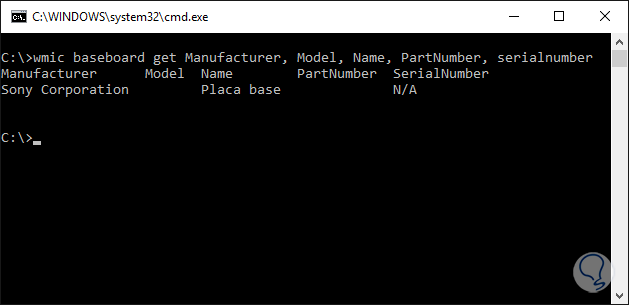

Si que existe este comando para conocer detalles acerca de la placa base que tienes instalada en el ordenador con Windows 10. Sin tener que reiniciar y sin verlo con herramientas que haya que instalar tienes este comando que ejecutas en la consola MS-DOS.
Es un comando WMIC útil que sirve para sacar información de los dispositivos de tu equipo.
Los pasos serían estos:
  1. Entra en MS-DOS en modo administrador. Para ello pulsa botón derecho encima del icono de inicio Windows y selecciona la opción: Símbolo del Sistema (administrador)
  2. Escribe el siguiente comando:
wmic baseboard get Manufacturer, Model, Name, PartNumber, serialnumber
Te dará algo de info si es lo que estabas buscando. Saludos.

Hola, necesito saber si existe un comando o la mejor forma para sacar la información completa de la placa base instalada en ordenador. En este caso usa Windows 10, pero que valga para esta y otras versiones anteriores. Por favor echarme un cable que lo necesito para no perder tiempo y sacar los datos de quien es la placa, modelo y otros detalles que se puedan ver.
gracias compis.
Publicado 03 noviembre 2016 - 09:34
