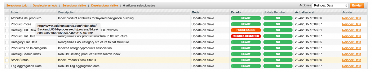

A ver... en el backend todos los articulos parecen estar bien, con los precios correctos etc.. pero en el front los precios se ven mal... he intentado hacer varias reindexaciones pero parece que algo falla.
  • Cannot initialize the indexer process.
Eso es lo que me pone en el backend.....
He intentado tambien hacer la re-indexacion por terminal ssh... por si alguien lo esta pensando, ya lo he intentado.
He revisado la integridad de las tablas en phpmyadmin
AYUDA!!!

Si... pero aunque al final parece que se el reindex... y los articulos simples estan bien actualizados... dentro de la ficha del articulo configurable -> productos asociados..... es donde no salen ..... osea que es como si la indexacion del product flat data no la hiciera bien... o la hiciera a medias.

Si lo tenemos. De echo esta preparado.. y tambien hemos intentado hacer la reindexacion de otras maneras.....
