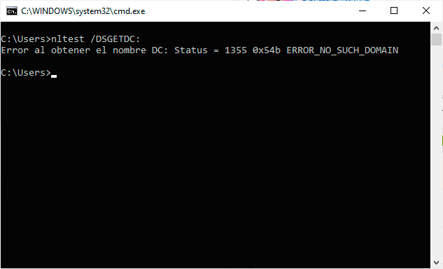

teclea nltest /dsgetdc: en la linea de comando y lo sabras porque te responderá si estas validando contra un dominio y cual.

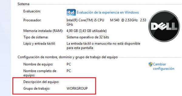

Eso es sencillo, mantén la tecla Windows y pulsa la tecla Pausa y aparecerá la pantalla donde te lo pone:
En Windows 10 igual, pulsa Win + Pausa y saldrá la ventana donde aparece informacion del sistema de todo tipo. Una parte importante es la que pone.
Verás que sale WORKGROUP que es donde se ve que tiene en este caso "Grupo de trabajo" si fuera un Dominio, saldría la opción ahí DOMAIN (DOMINIO) y a continuación el nombre del Dominio al que está conectado.

Como te dije, la manera más rápida y fácil de obtener esta información, es a través de la información del sistema. Para acceder a ella, tenemos la opción de utilizar un atajo que logras con la combinación de la tecla de Windows + Pausa.
Esta tecla de pausa te puede aparecer en tu teclado como “Pause” o también podría aparecer para ser utilizada en combinación de la tecla Fn.
Si en tu caso es el último, debes presionar entonces la Tecla Windows + Fn + Pausa. El resultado es que se debe abrir una ventana como la que te muestro en la imagen a continuación.
Justo en el apartado que dice “Descripción del equipo” se encontrará el “Grupo de trabajo” que corresponde con tu computadora. La ubicación y las características podrían cambiar dependiendo de la versión de Windows que tengas y el modelo de tu computadora, pero básicamente deberá aparecerte así.
Ahora bien, para poder determinar allí si es un grupo o un dominio, es algo muy fácil. Si te aparece como a mí con la descripción de “WORGROUP”, significa que la computadora pertenece a un grupo de trabajo, pero si apareciera como “DOMAIN”, significaría que pertenece a un dominio.

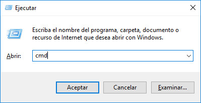

La forma mas rapida de saber si estas en un dominio es la siguiente
1,. Presiona las teclas de Win+R
2.- Sale la ventana de ejecutar
3.- Tipea CMD y enter
4,. Va a salir la ventana del comand comm

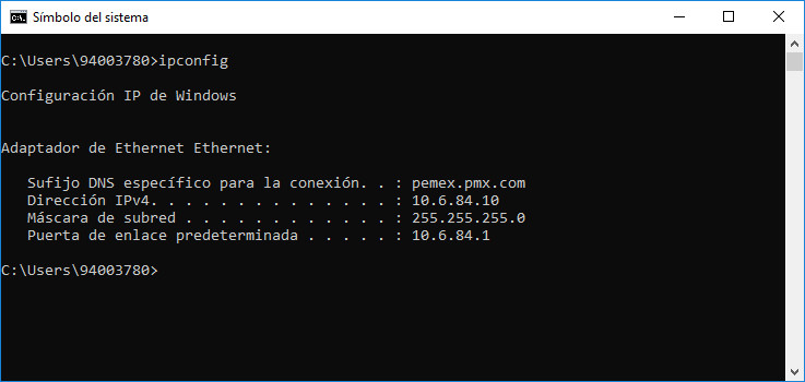

5.- Ahi tipeas el comando ipconfig y enter, donde dice sufijo DNS ese es el dominio o grupo de trabajo.
Han pasado varios años desde la pregunta, pero aquí estoy porque me he encontrado con la misma duda, y no es tan fácil como los demás han respondido.
El problema es que un equipo puede haber sido configurado dentro de un dominio, pero con el tiempo puede ocurrir algún tipo de fallo (o cambio) que hace que el equipo deje de estar unido, manteniendo su configuración de dominio al autenticarse contra la cache en vez de contra el servidor de AD.
Si en este caso se realizan los pasos que han comentado, sigue apareciendo que el equipo está en el dominio, aunque realmente no lo está.
El usuario difícilmente se da cuenta porque normalmente, lo único que se utiliza es el acceso a servidores de ficheros, para lo que sólo hace falta que el nombre de usuario y contraseña coincidan. Esto está asociado al usuario y por tanto sigues teniendo acceso sin problema.
Lo mismo ocurre con otros servicios asociados al nombre de usuario y su contraseña.
Sin embargo ocurren otras cosas, como que no se ejecutan ciertos scripts de la política.
Creo que básicamente todo lo que está asociado a la máquina, y no al usuario, no funciona.
Así que sigo sin saber como ver si el equipo está realmente conectado con el dominio real y no con la "cache".
Me imagino que viendo las directivas de grupo o algo así, pero... desconozco como.
Hola ,me ha servido de mucha ayuda tu respuesta. Ha sido corta pero directa y genial para lo que queria. Te la doy como ganadora.
he usado el comando y me da error porque no detecta dominio asi que genial para verificar de forma rapida que era lo que buscaba.
