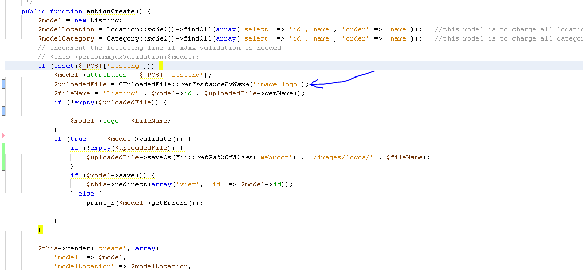

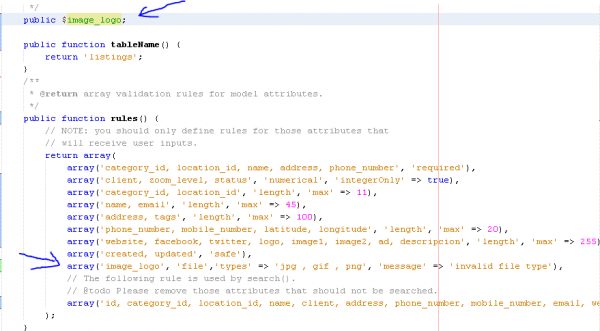

Hola, espero alguien me pueda ayudar con mi problema:
tengo en mi modelo lo siguiente:
este es el campo en mi formulario:
y este es mi accion create en mi controlador:
mi problema es que nunca pasa el filtro de la validacion asi seleccione una imagen con formato permitido , siempre me saca el mensaje de validacion que el formato no es permitido, ya he mirado varios tutoriales y creo que la regla de validacion es correcta, no se donde pueda tener el error..
muchas gracias!!
Publicado 13 febrero 2015 - 22:28
Prueba agregandole el allowEmpty en true:
array('image', 'file', 'allowEmpty'=>true, 'types'=>'jpg,jpeg,gif,png')
Publicado 13 febrero 2015 - 22:29
Creo que hay que agregarle las operaciones para validar
Publicado 13 febrero 2015 - 22:30
Con esto te deberia funcionar perfectamente:
array('image_logo', 'file','types'=>'jpg', 'allowEmpty'=>true, 'on'=>'update', 'on'=>'insert'),
Publicado 19 febrero 2015 - 20:36
Gracias por responder , ya me funciono: como tenia esta linea asi = $uploadedFile = CUploadedFile::getInstanceByName('image_logo');
despues tenia que hacerle lo siguiente  para que validara el 'image_logo'  : $model->image_logo = $uploadedFile;
hice eso y me funcionó .. muchas gracias.
