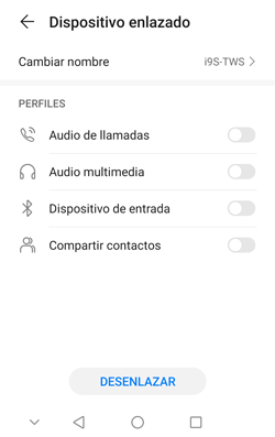

Yo lo que haría primero sería ir al listado Bluetooth de tu teléfono y eliminar el JBL Flip 5 de tu histórico. Mantén presionado el icono de Bluetooth para entrar en la configuración y listado. Pulsa sobre el dispositivo vinculado y desemparéjalo. Después intenta otra vez conectarlo, me ha ocurrido en alguna ocasión y me ha solido funcionar. También puedes resetear directamente el altavoz y dejarlo como nuevo.

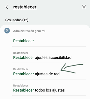

  • Restablece los ajustes de red de tu teléfono. Busca esta opción en tu teléfono (puedes usar el buscador de ajustes poniendo “ajustes de red”) y borra todos los ajustes de red
Vuelve a conectarte al altavoz y mira si sigues teniendo problemas. En ese caso el error lo tendríamos en el JBL y probaríamos otras opciones

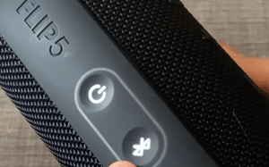

  • Mantén pulsado el botón de encender y apagar para que se encienda

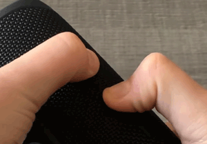

  • Ahora pulsa a la vez el botón de + y el botón de play o triángulo hasta que veas que el altavoz se apaga
  • Ahora presiona el botón de encendido del altavoz. Al encenderlo Verás que la luz lateral empieza a parpadear que es donde está el icono de Bluetooth. Esto significa que el altavoz se ha reseteado y está listo para vincularse.
Ahora intenta vincularlo de nuevo con tu dispositivo por Bluetooth.
